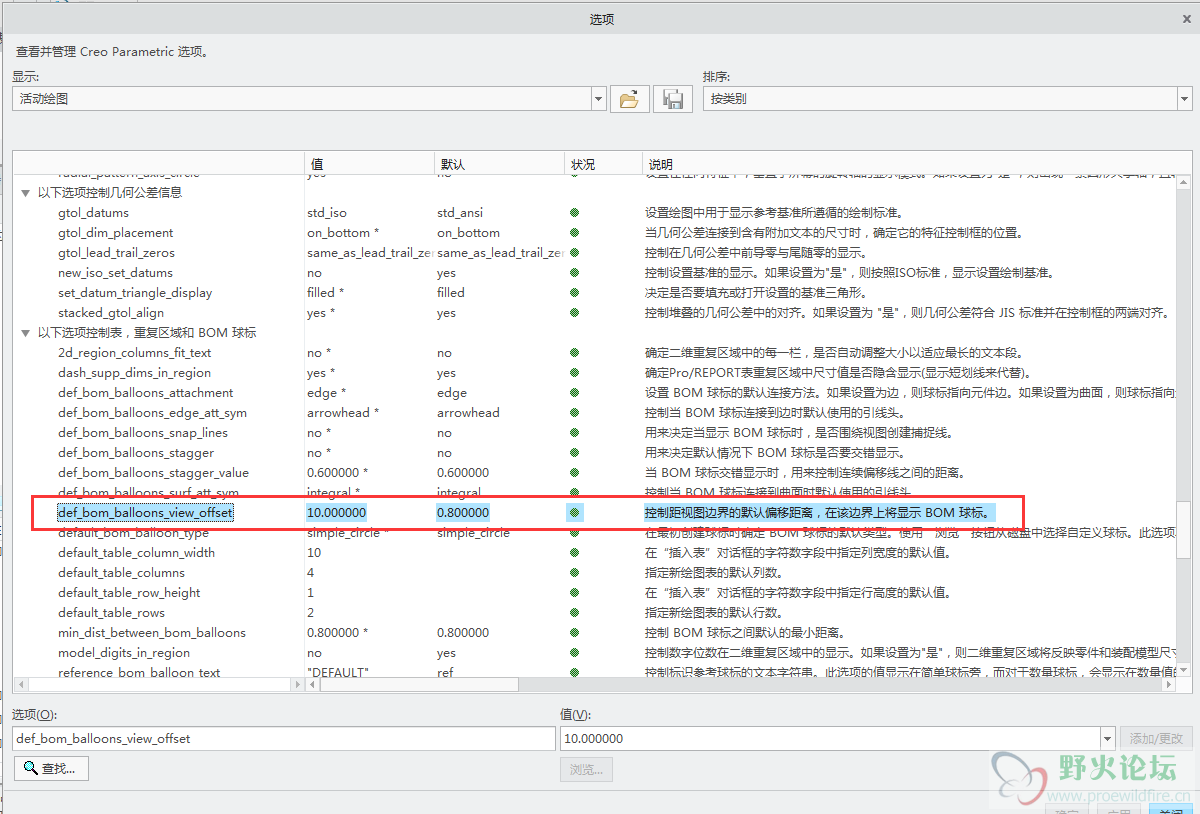

发表于 2018-9-30 16:14 | 显示全部楼层
打开工程图→文件→准备→绘图属性,把图片里面的配置按自己需要的值修改就行了(配置文件一定要保存)

 楼主| 发表于 2018-9-30 19:53 | 显示全部楼层

发表于 2018-10-3 10:31 | 显示全部楼层
chilcent 发表于 2018-10-3 07:51
请问怎么创造铺抓线
在搜索栏里搜索“创建捕捉线”
