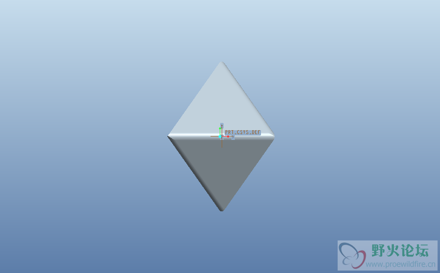

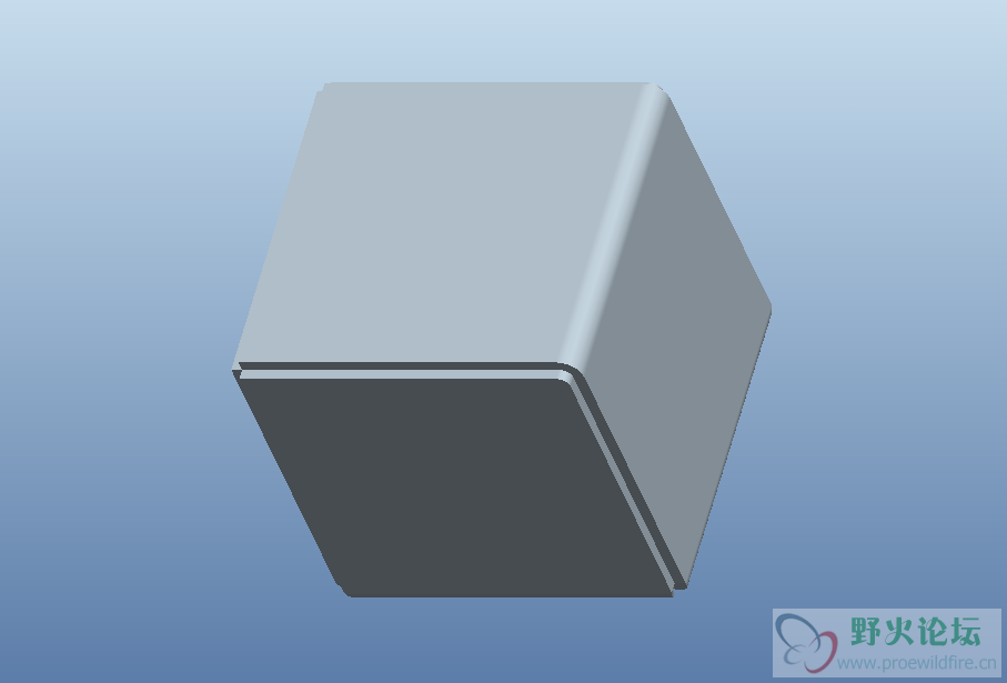

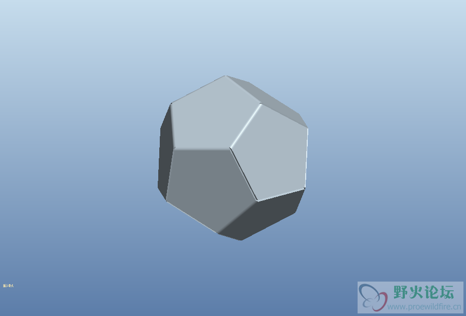

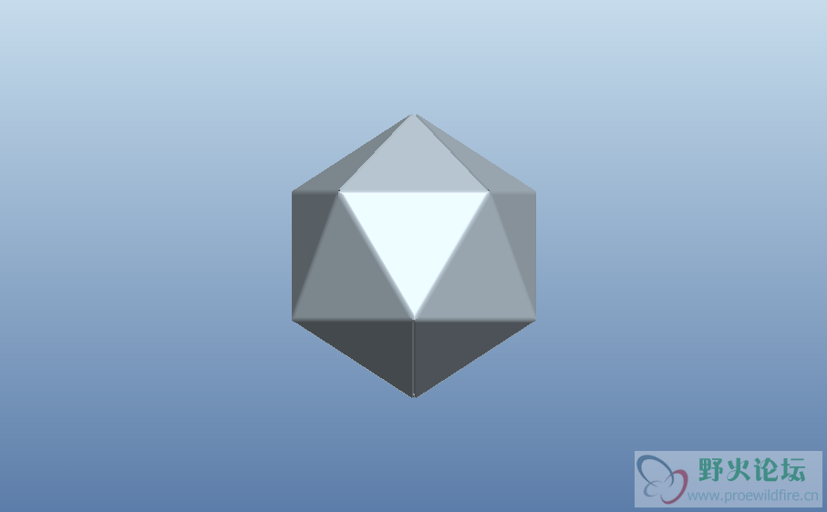

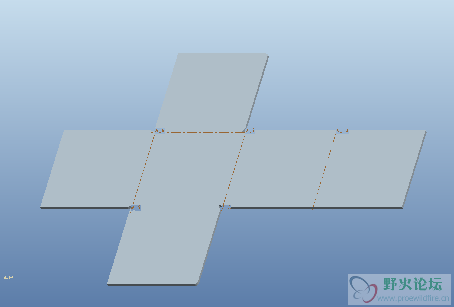

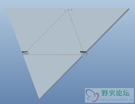

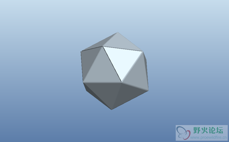

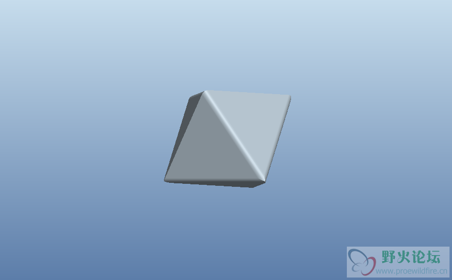

[求助] 这两个图要怎么展开?
310
401
发表于 2018-9-29 16:07 | 显示全部楼层 |阅读模式
展开.zip (332.89 KB, 下载次数: 13)
2018-09-29_160347.png 2018-09-29_160426.png 8面体加缝总是失败。
2018-09-29_160451.png 2018-09-29_160500.png 20面体展开失败。

发表于 2018-10-2 15:01 | 显示全部楼层
这个要做拼焊吧不能直接展开

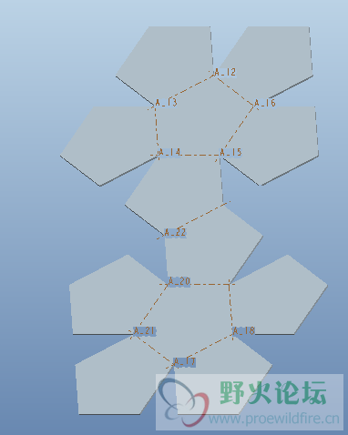

 楼主| 发表于 2018-10-11 08:43 | 显示全部楼层
这几个都能顺利展开上面两个就不行

 楼主| 发表于 2018-10-22 13:24 | 显示全部楼层
可能是圆角交汇处有变形,不好展开。
310
401
 楼主| 发表于 2018-10-22 13:25 | 显示全部楼层
5555a 发表于 2018-10-2 15:01
这个要做拼焊吧不能直接展开
这个当然能展开,我照着网上展开图做的
310
401

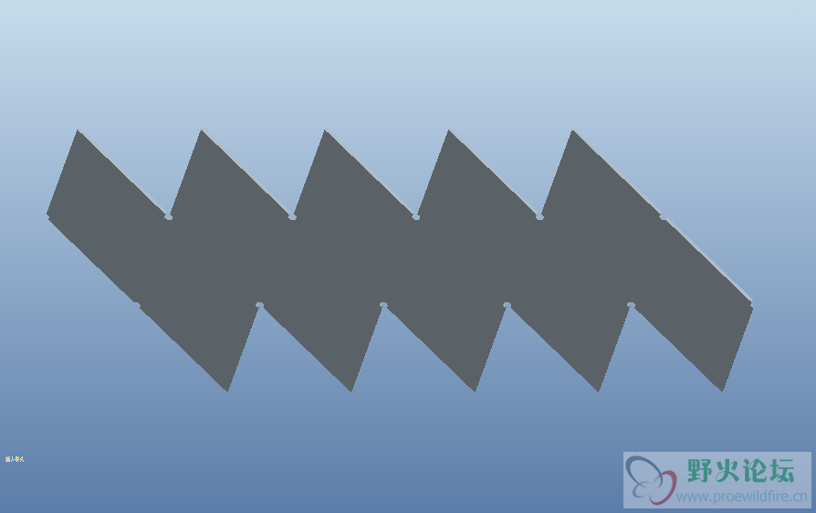

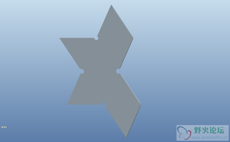

 楼主| 发表于 2018-12-14 16:45 | 显示全部楼层
这两个终于展开了
总的来说就是将圆角相交的位置切除,剩下的就都可以展开了。
