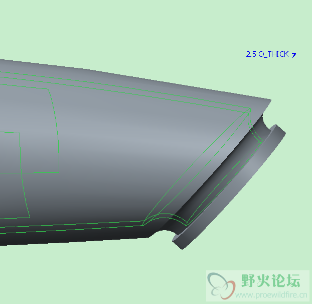

你理解反了吧,外径是向外加厚,内径是向内加厚

你这是凹的圆角,是凸的话就抽不了了

你把抽壳选项改为外侧试试,可能就不能成功了吧
