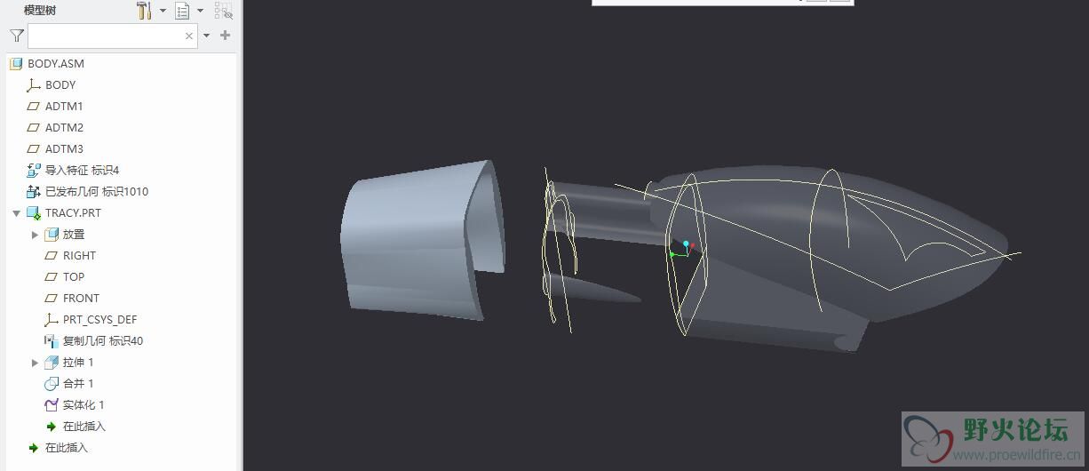

发表于 2018-9-29 11:03 | 显示全部楼层 |阅读模式
zxj12307 该用户已被删除
 楼主| 发表于 2018-9-29 11:11 | 显示全部楼层
495
745
发表于 2018-9-29 11:23 | 显示全部楼层
你这面都不全,具体是要修复成什么样?

发表于 2018-9-29 11:38 | 显示全部楼层
哪来的面?若果是ID给的,不要想着能补起来。

发表于 2018-9-29 20:33 | 显示全部楼层
你这就是一堆无序的乱面,一般这种情况是不能随意补的,因为你无从猜测原设计意图,
帮你选取了其中一个面组进行了实体化操作,供参考
