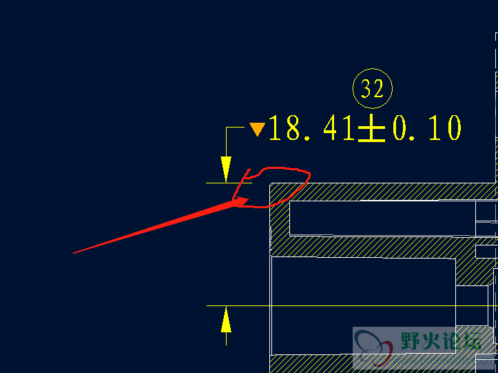

如图位置怎么调???

witness_line_delta 3
witness_line_offset 1.5
好像是这两个那一个,不记得了

 楼主| 发表于 2018-9-29 20:37 | 显示全部楼层
好像是这两个那一个,不记得了
谢谢  试了几下,可以了,是后面那个
