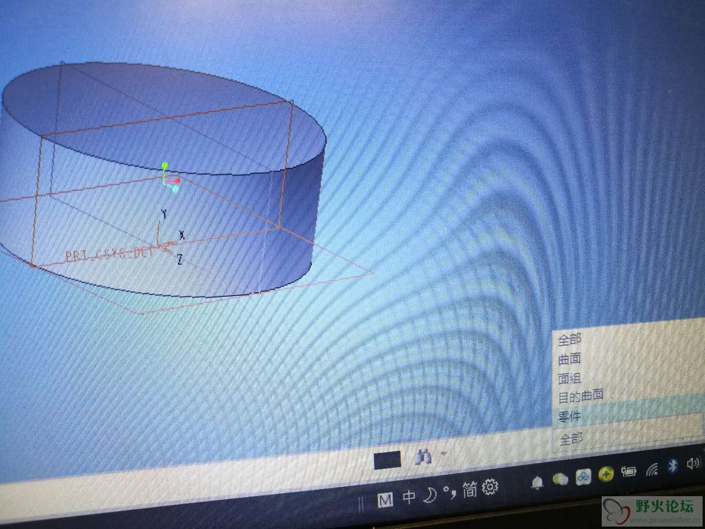

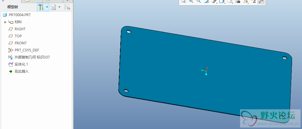

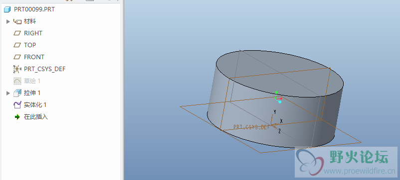

为什么外部复制几何实体化之后不变颜色,而直接做的封闭曲面实体化变了颜色,见下图,求解决(实体化后要求变色)

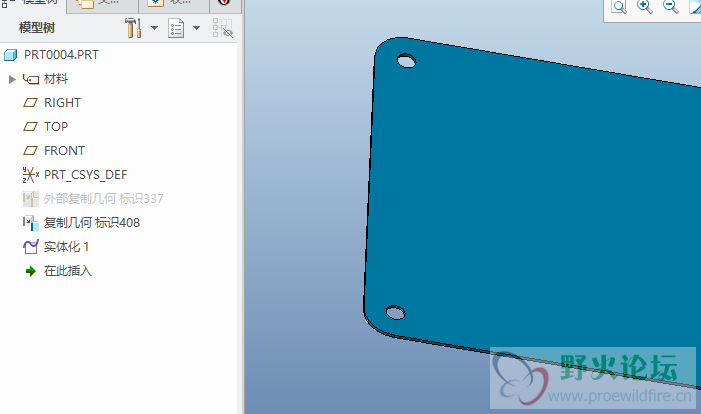

发表于 2018-9-29 11:15 | 显示全部楼层
可以把复制几何,在复制一次后,用复制的曲面实体化,隐藏复制几何。

 楼主| 发表于 2018-9-29 14:38 | 显示全部楼层
大哥,不行啊,试过了

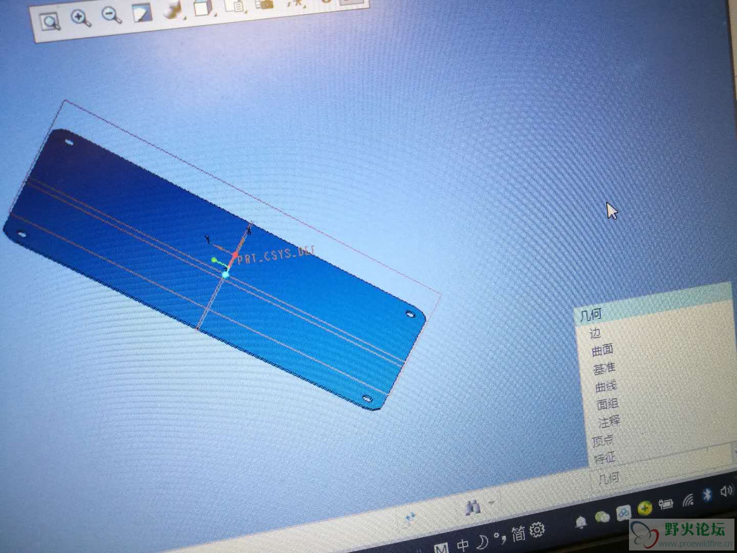

 楼主| 发表于 2018-9-29 15:03 | 显示全部楼层
而且我准备渲染的时候,一个是可以选择零件的,另外一个不可以。真要渲染成实体默认的颜色要一个面一个面的选,这肯定是哪里出了问题,求教中。。
473
663
发表于 2018-9-29 16:48 | 显示全部楼层
是复制,复制复制几何的面。然后用复制的面实体化。
