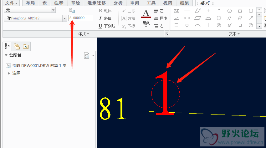

text_height 2.5
!设置尺寸文本、球标内数字文本大小;
max_balloon_radius     3
min_balloon_radius      3
!设置球标直径最大和最小
以上在metric_m.dtl文件里面设置了,为啥球标直径还是没办法调整?直接属性调到5,文本变成了5,但是球标没有变,是什么原因??

那你重新创建下球标试下呢

仔细检查了一下,发现
重复了,现在可以了谢谢

重新检查下参数
