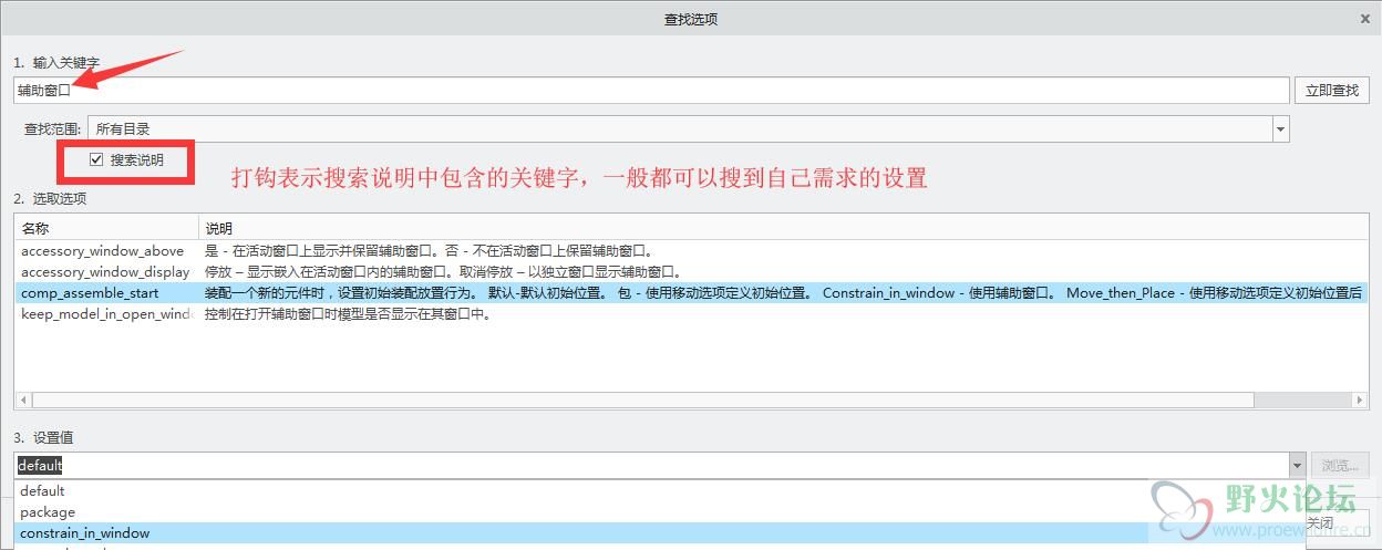

如何在每次装配中自动单独窗口显示元件?是不是需要修改配置?

发表于 2018-9-28 08:02 | 显示全部楼层
应该在设置里面自己设置的

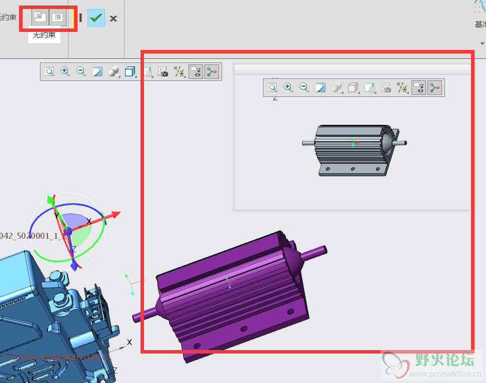

发表于 2018-9-28 13:21 | 显示全部楼层
