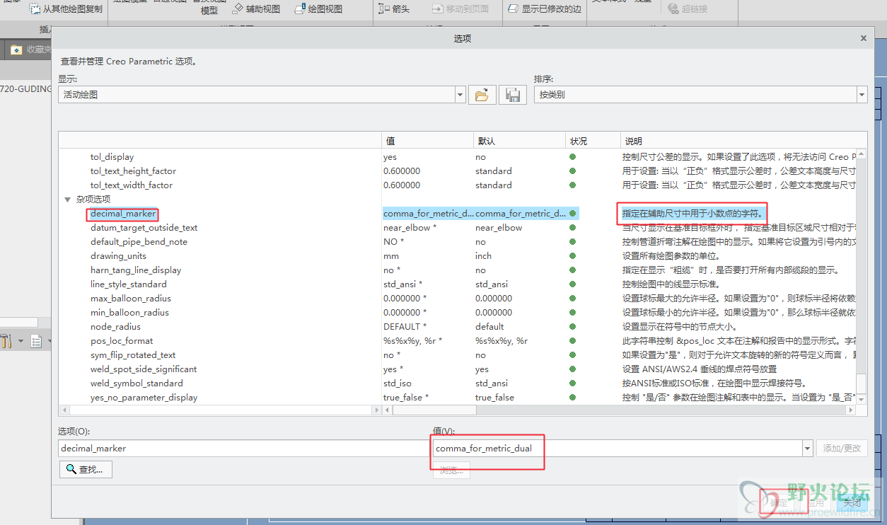

请问大神,图上说明的问题要怎么设置,才可以解决了,谢谢

打开绘图属性,找到最下面一类杂项将decimal_marker 值改为:comma_for_metric_dual就可以啦 1.png

decimal_marker改comma_for_metric_dual
