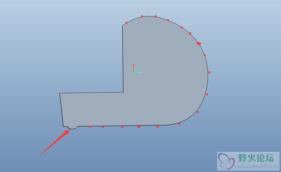

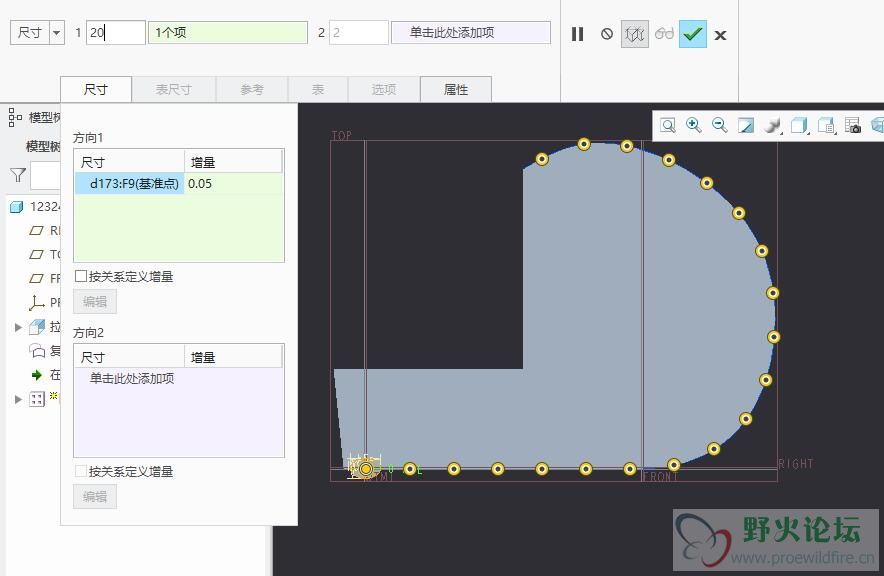

这个怎么阵列
254
476
 楼主| 发表于 2018-9-27 16:49 | 显示全部楼层
这个怎么阵列

曲线阵列。

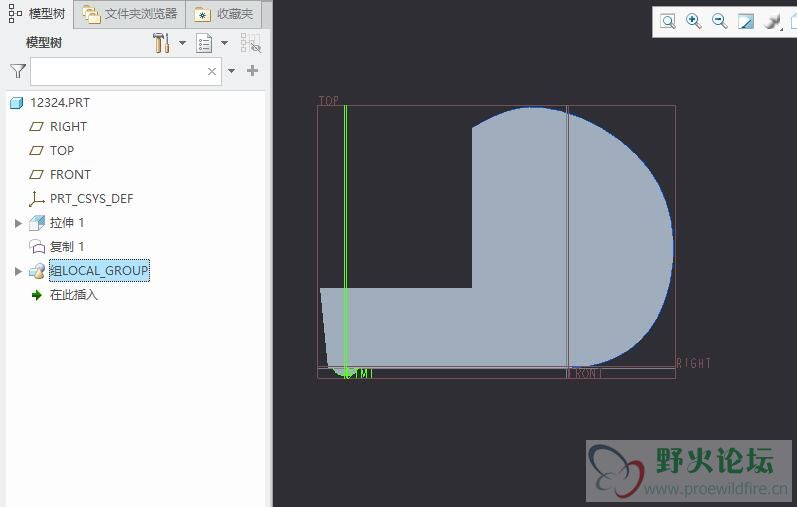

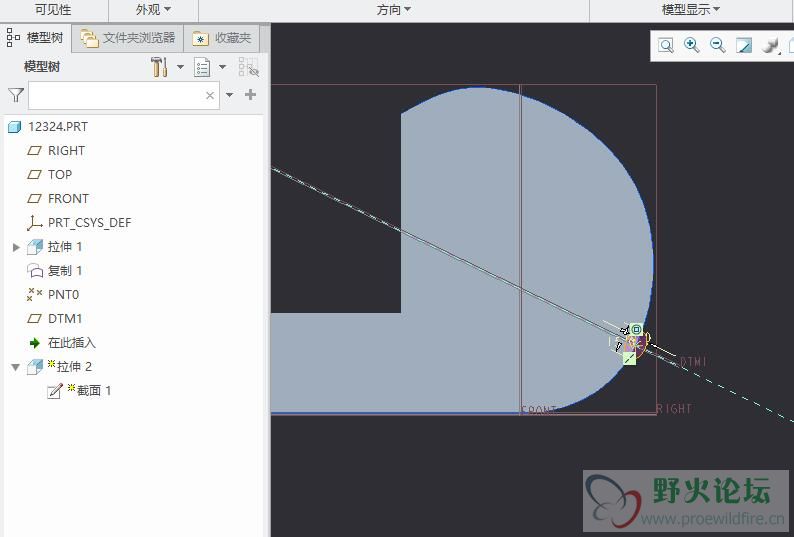

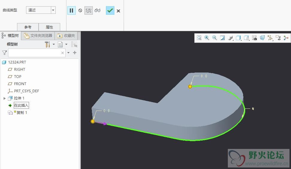

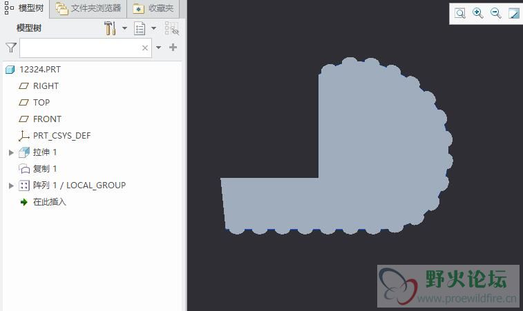

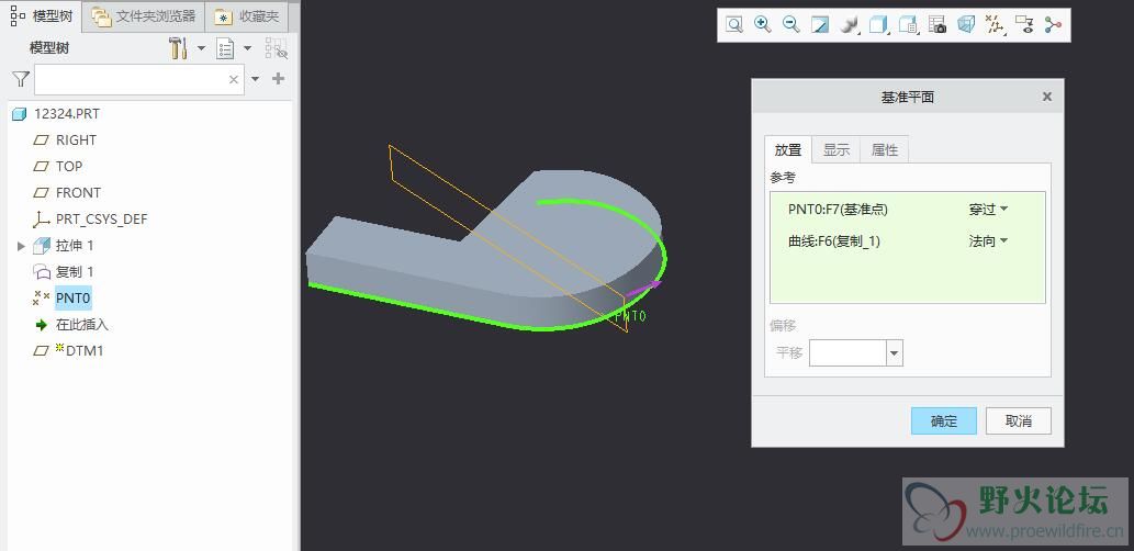

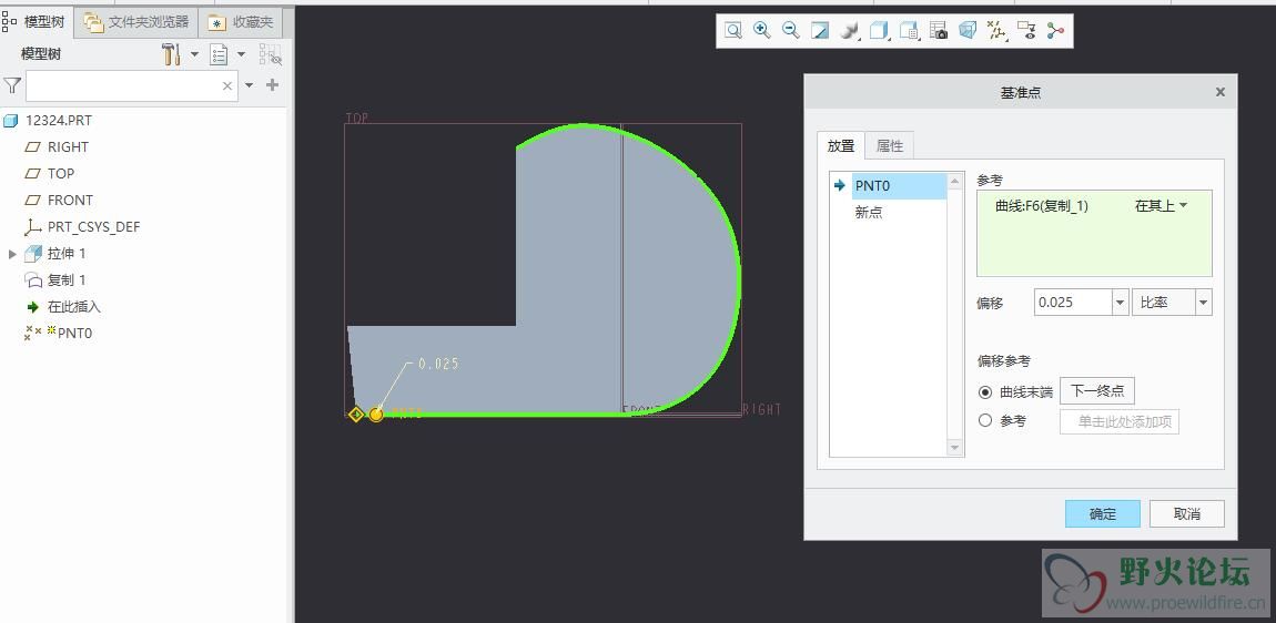

详细操作步骤如图所示
1.复制曲线
2.在曲线中间建基准点
3.过曲线和基准点建基准面
4.拉伸椭圆凸起,注意椭圆的定位参照到基准点和基准面
5.调整基准点位置到比率0.025处
6.将基准点,基准面和拉伸2打包建组
7.对上一步建立的组阵列,方向尺寸选基准点的比率,增量设为0.05,阵列个数20
8.最后阵列效果
