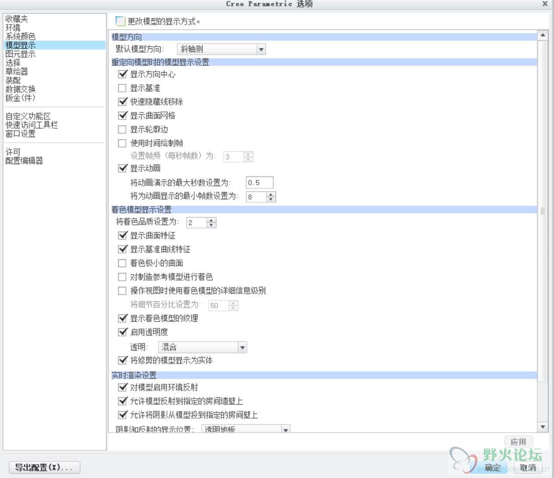

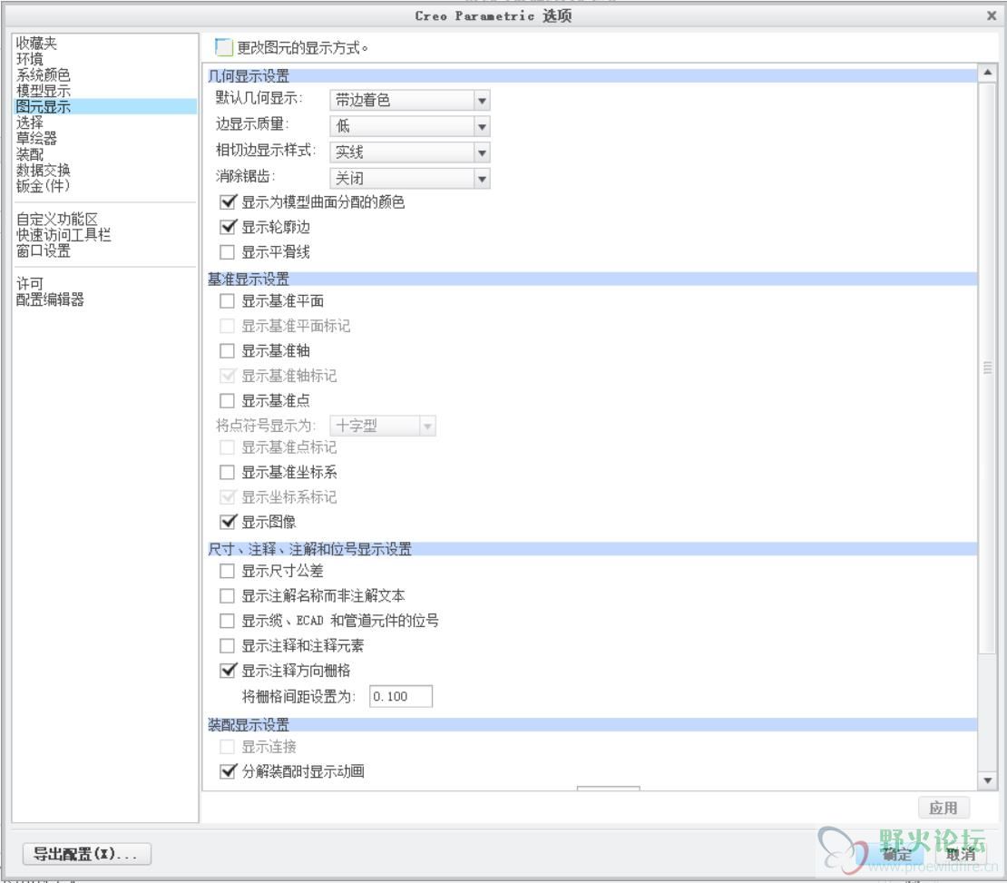

用creo2.0 M230 打开一个装配,50-100个零件,没有复杂的零件,转动的时候很卡,怎么解决?
电脑配置:惠普Z420工作站,E5-1650CPU,16G内存,丽台K4000显卡,120G固态硬盘
creo配置:见图片
各位大神帮忙看看,还有什么设置的地方,显卡已经是最新驱动了

发表于 2018-9-27 20:55 | 显示全部楼层
把配置都删除恢复为默认,单独装完整的显卡驱动,要是还不行那就不好说了。
 楼主| 发表于 2018-9-28 10:36 | 显示全部楼层
还真可以,最后查出来是graphics  这个参数的问题,把这个删除就解决了,这个参数导致GPU不工作。
