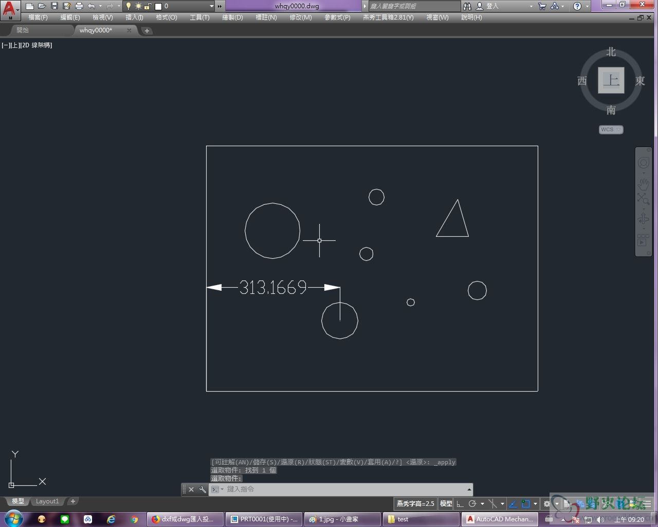

請問從dwg匯入的檔案~cero要描繪外型
除了一個迴圈慢慢投影外
還能有什麼更快的方式~如映像鍵該如何錄製
假設匯入的2D檔案有100個圓孔

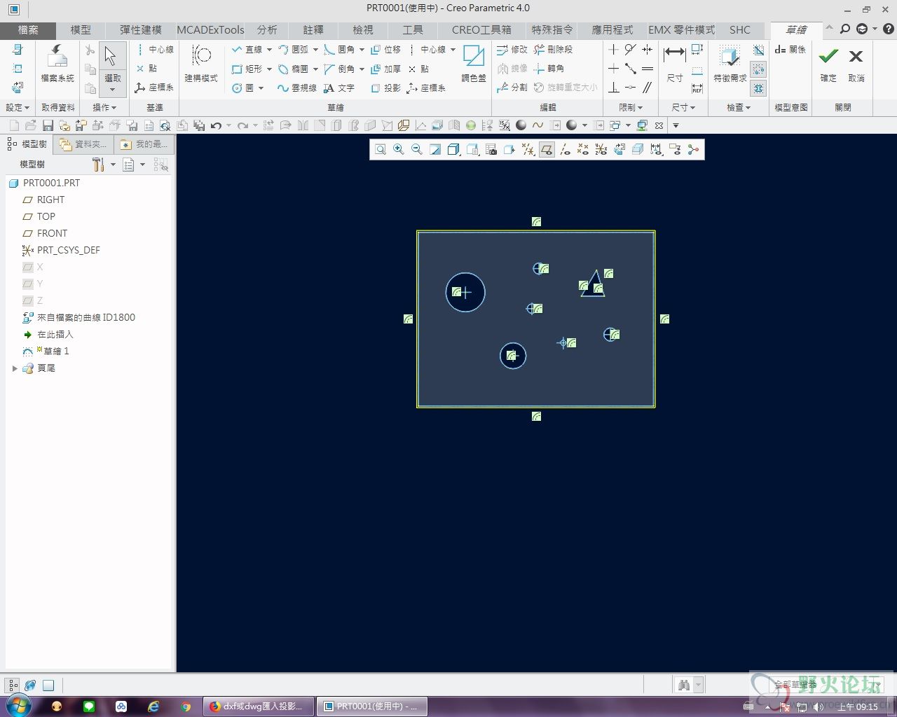

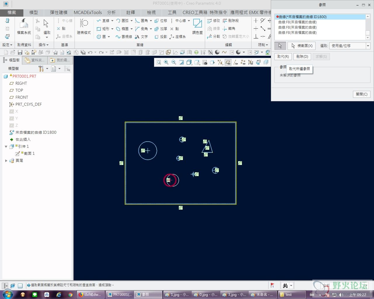

 楼主| 发表于 2018-9-27 21:39 | 显示全部楼层
由DXF或DWG檔匯入是不規則孔..如何填充陣列?
如圖

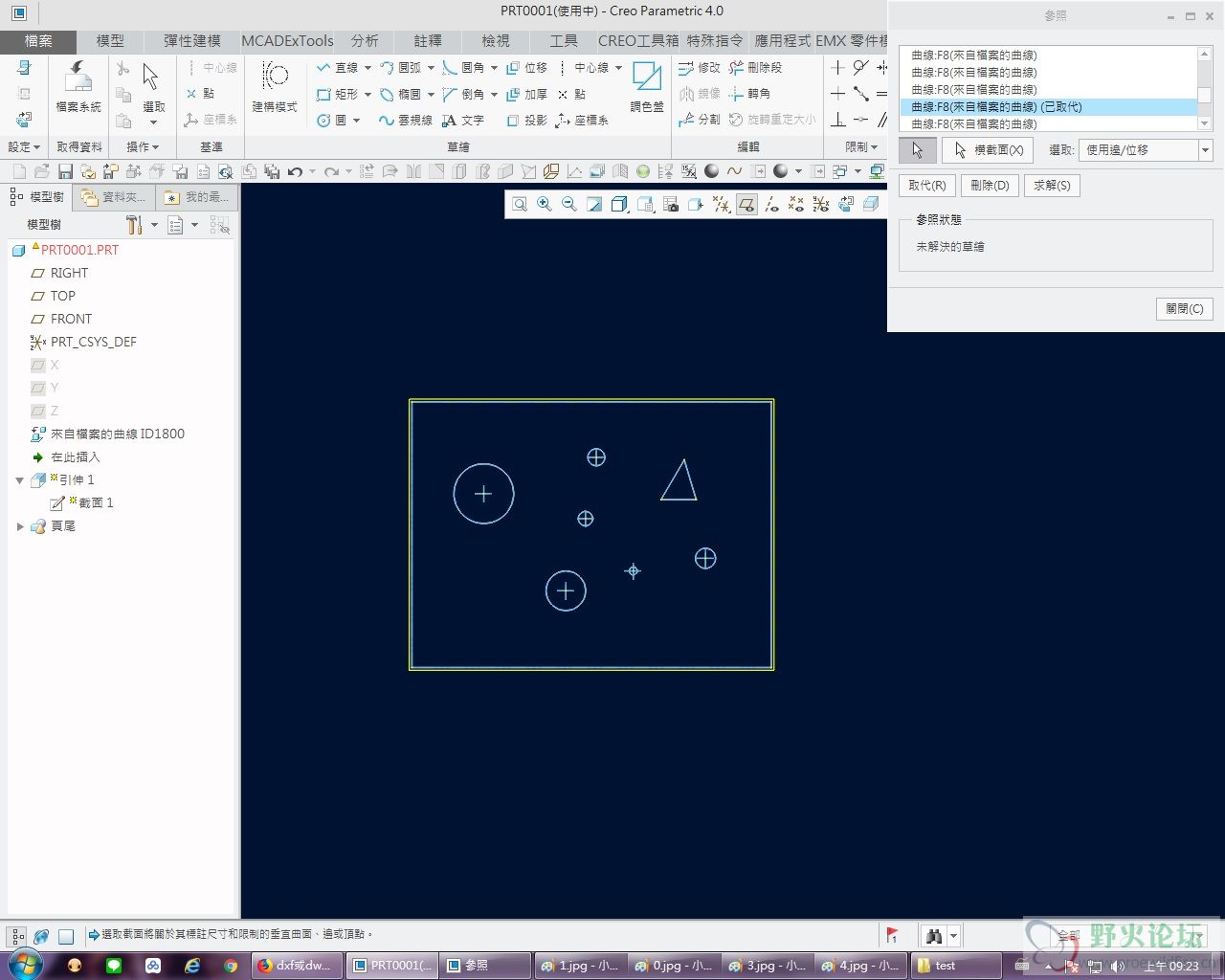

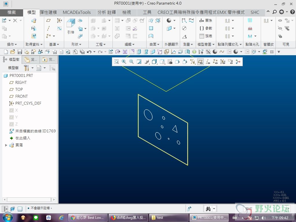

 楼主| 发表于 2018-9-29 09:20 | 显示全部楼层
大大這個方式~會在草繪特徵裡面...所以當DXF或DWG孔位修改移動時
則舞法更新了~如果用投影的方式..孔位移動只需取代如圖~
所以小弟才想不出如何用快捷鍵或其他方式可以一次投影匯入的DWG
