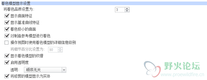

锯齿和着色品质怎么永久保存,重启不会变

对话框下面有个导出配置吧,导出 config.pro 放到启动目录下面试下

直接点“应用”就可以
