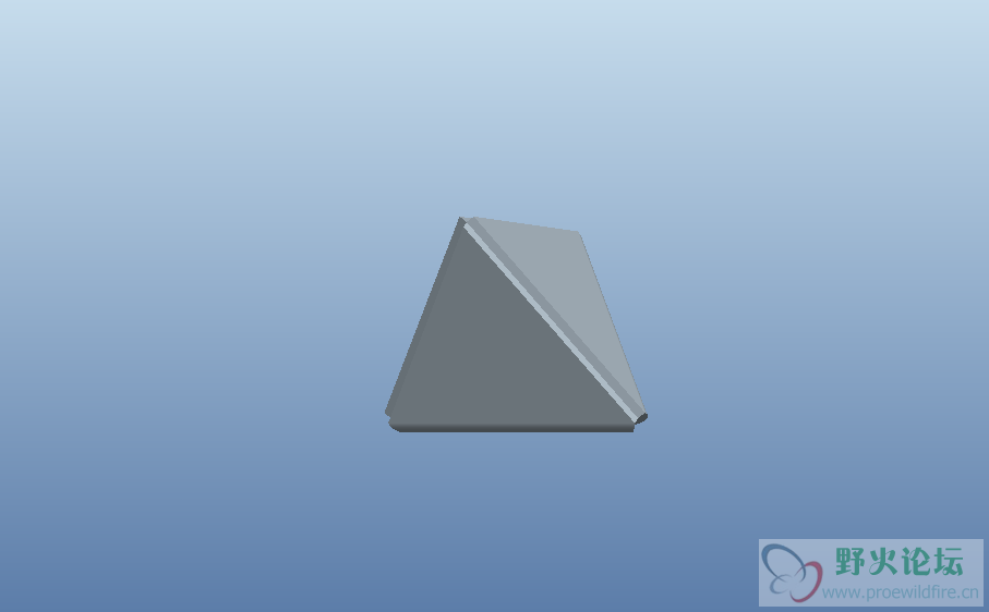

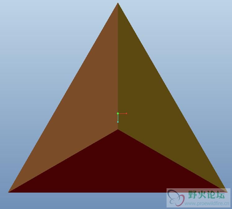

请问这个三棱锥用钣金怎么展开啊!谢谢!

实体转化为钣金,三条侧边改成焊缝就可以展开了

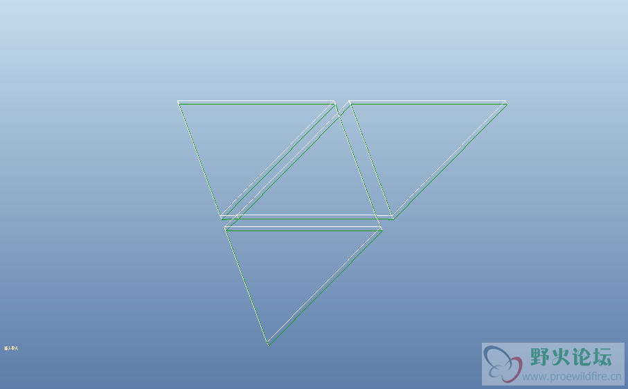

我做了一个
