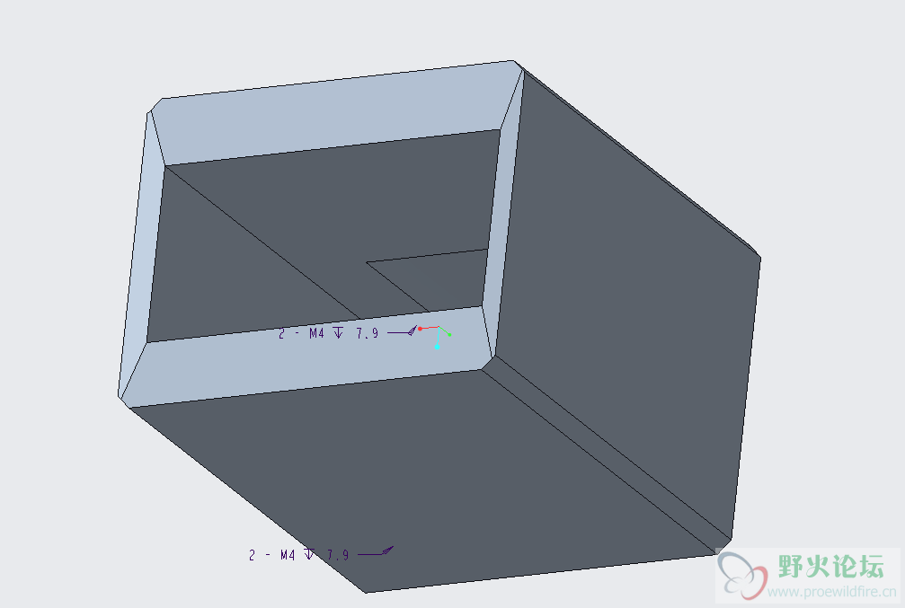

这种由内向外拔模怎么完成,四周拔模5度,均匀,求教
版面3.0
以红色为边朝四周往下拔模5度
以红色为边朝四周往下拔模5度

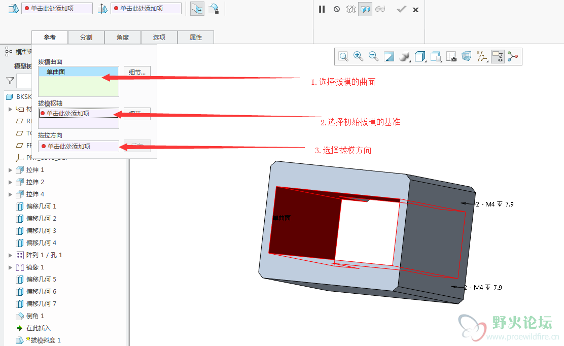

一个简单的拔模真的很简单,你肯定没仔细看书,另我按你的拔模角度拔模感觉度数大啦,还是说没理解你说的意思。可以参照下我的图片

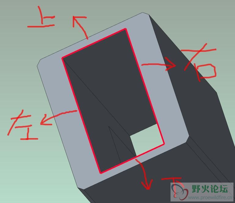

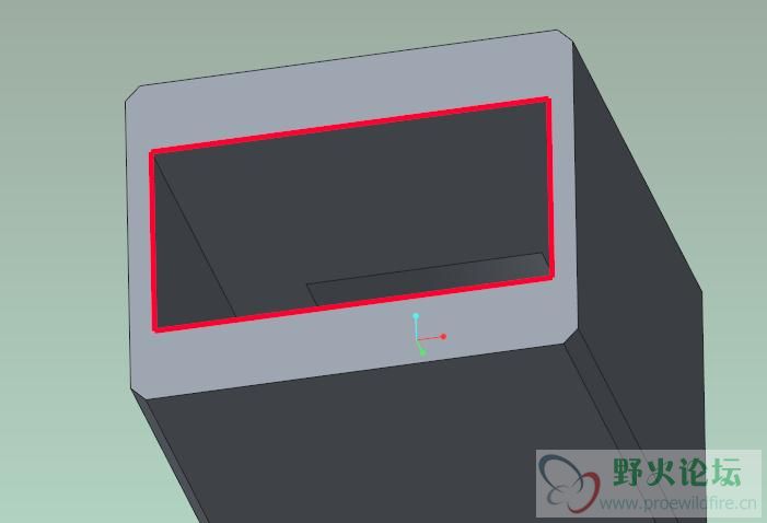

我的意思不是这样的,拔模我知道,我想做的是凹槽的内边向外拔模
这个意思的

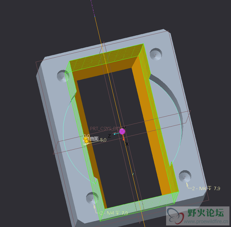

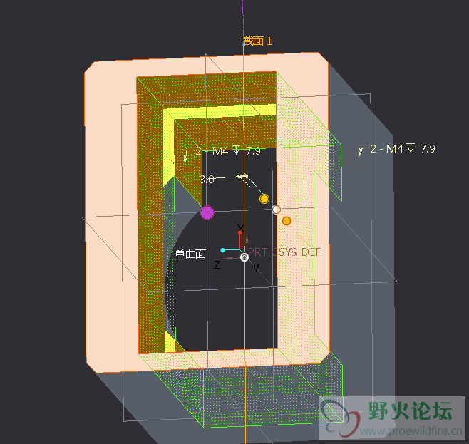

不知道是不是这个意思
109
153
 楼主| 发表于 2018-9-26 14:23 | 显示全部楼层
对,就是7楼的意思,怎么做的呢?麻烦传一下附件。
这种事规则的零件用切除也可以做出这种效果,单不规则的不好使了

发表于 2018-9-26 14:36 | 显示全部楼层
这种事规则的零件用切除也可以做出这种效果,单不规则 ...
这种用倒边角做,因为这是一整个面,拔模拔不出这种效果。角度需要计算一下,稍稍有点麻烦
