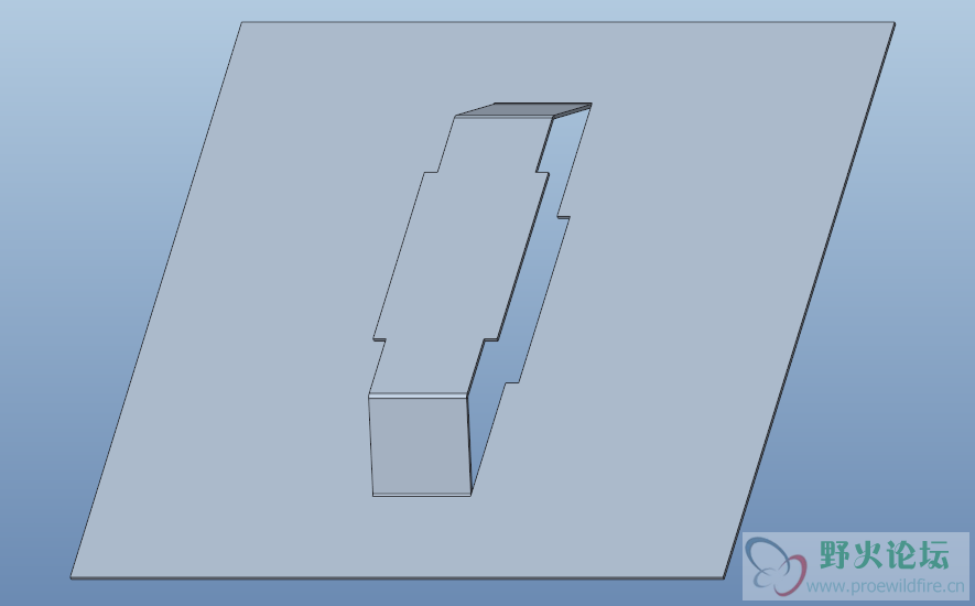

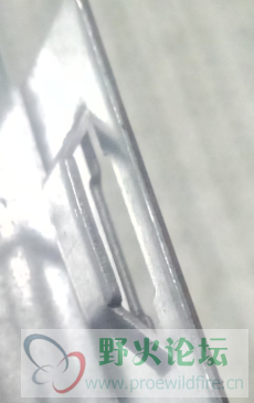

这个结构creo怎么做两侧要加撕裂线吗?

这个是成型模具冲的。
侧面添加排除面
131
142
发表于 2018-9-26 08:03 | 显示全部楼层
是这样子吗?
229
297
发表于 2018-9-26 09:07 | 显示全部楼层
不需要加撕裂线,只需要成形步骤中选项中选择排除冲孔模型曲面

 楼主| 发表于 2018-9-27 23:39 | 显示全部楼层
ylhejie 发表于 2018-9-26 07:52
这个是成型模具冲的。
侧面添加排除面
用凹模还是凸模?
已经解决,谢谢

 楼主| 发表于 2018-10-5 09:08 | 显示全部楼层
你好,请教下,这个凸模,我滔添加了4个角的缺口就不能做出这个效果了,怎么回事?
56
78
发表于 2018-10-8 15:48 | 显示全部楼层
用凸模画
