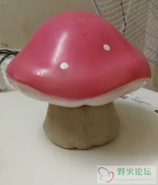

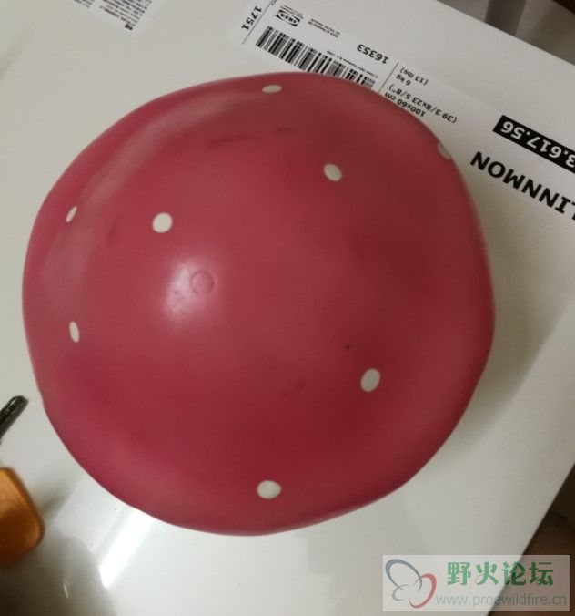

发表于 2018-9-25 21:05 | 显示全部楼层 |阅读模式
如图片所示,这个要怎么画出来
72
 楼主| 发表于 2018-9-25 21:08 | 显示全部楼层
大神呢?求不沉
72
 楼主| 发表于 2018-9-25 21:15 | 显示全部楼层
可变扫描吗?还是要用关系式

发表于 2018-9-26 08:14 | 显示全部楼层
你在第二张图上看到几个角  就做几个截面  通过截面去草绘做线  Z向的线通过样式去铺  铺好后就可以通过样式去做面了  记住 尽量去做4边面   如果同时存在5边和3边  先做3边  再把5边拆成4边 做面的时候先做两头的面  中间最后做 这样做的面好看

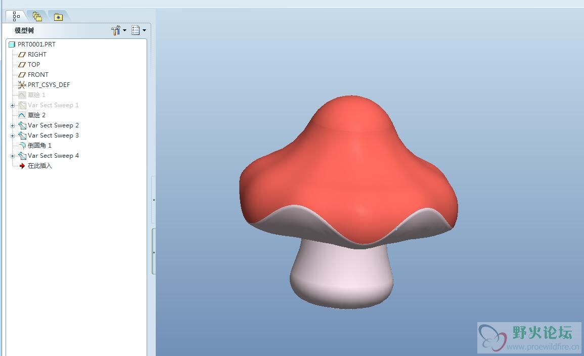

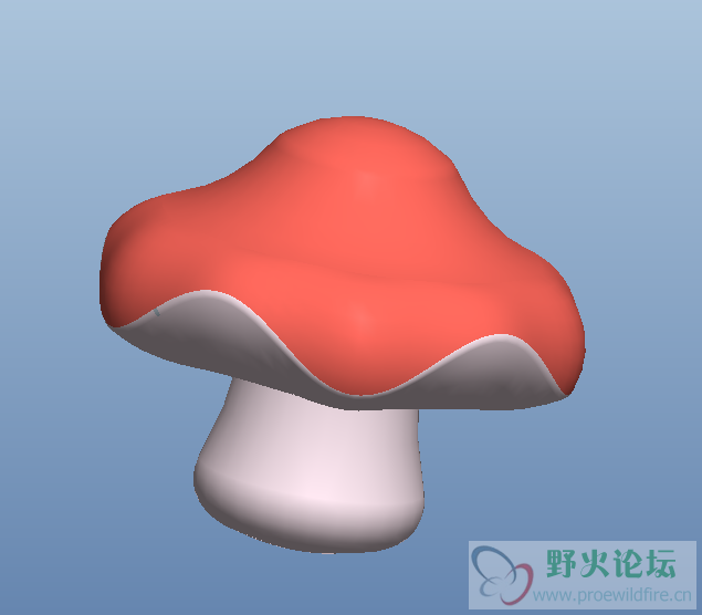

发表于 2018-9-26 08:35 | 显示全部楼层
这样可以吗?
mogudeng.prt.zip (479.74 KB, 下载次数: 29, 售价: 1 金钱)
版本5.0M060

 楼主| 发表于 2018-9-26 10:05 | 显示全部楼层
覆盖 发表于 2018-9-26 08:37
美术功底还是不够哈哈
已经很好了,就是顶上有点怪怪的。哈哈

发表于 2018-9-26 10:08 | 显示全部楼层
6楼不错

发表于 2018-9-26 10:15 | 显示全部楼层
具体参数可以微调
