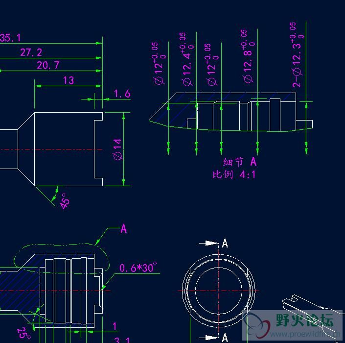

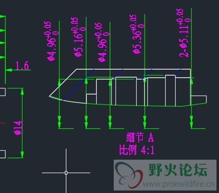

在工程图局部视图中,因为视图不完整,一些尺寸标注的的一边尺寸线自动被拭除了,这种标注在转到CAD后,一旦移动一下,或者编辑一下,尺寸的数值就会发生变化,变得错误
工程图
工程图
这是工程图的样式
转出到CAD
转出到CAD
这是转出到CAD后的样式
移动或者编辑后
移动或者编辑后
这是将标注移动一下,编辑一下,或者归层等操作后的样式
不知道可不可以怎么配置,可以让这种不完整的尺寸显示正常,即使将尺寸分解了也可以,但不希望每次手动分解,太麻烦了

 楼主| 发表于 2018-9-27 09:39 | 显示全部楼层
我感觉主要的问题是,PROE中的修剪尺寸,转到CAD中后,CAD直接在双箭头处生成了尺寸界线,而尺寸值呢,显示的就是两边的尺寸界线之间的距离,所以就出现这样的情况
应该是这种修剪尺寸,CAD识别不了
我转过dxf,也一样的
