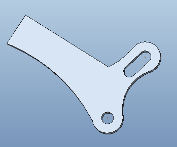

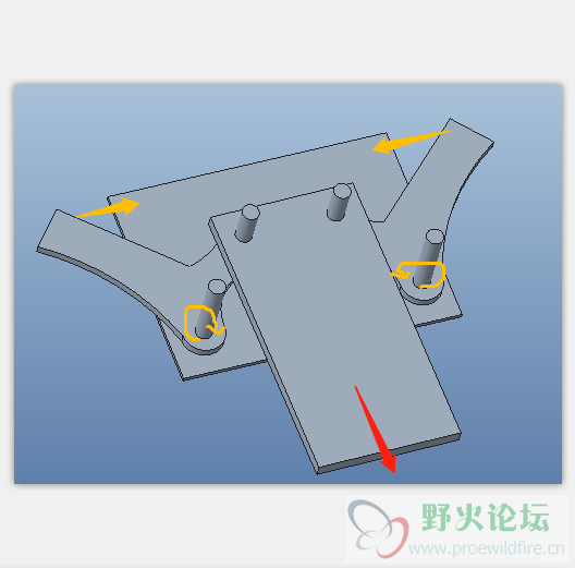

这是我那个需要仿真的零件的山寨版,因为原版不能放上网,大家见谅
要使得中间上下拖动带动左右翼围绕轴运动,这样的运动仿真该怎么做呢?

发表于 2018-9-25 14:31 | 显示全部楼层
这样做不出来,会卡死掉

但是我看同类产品有这样的结构,左右翼是这样的

发表于 2018-9-25 16:20 | 显示全部楼层
将左右翼再装配多几个不同的位置,大概模拟出运动轨迹之后,再挖缺,而且应该还需要用到扭簧吧。

要用到,左右翼已经挖缺口,只是想仿真确认一下可行性

发表于 2018-9-26 08:40 | 显示全部楼层
你这个仿真要用到槽装配,齿轮装配,销装配

能具体说说吗

发表于 2018-9-26 09:08 | 显示全部楼层
我用CREO4.0  做了一个
不知道怎么转动画gif

发表于 2018-9-26 09:12 | 显示全部楼层
CREO4.0版本的
槽 CREO4.0.zip
