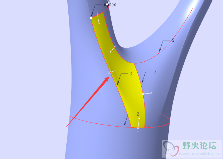

发表于 2018-9-25 10:14 | 显示全部楼层 |阅读模式
403
525
发表于 2018-9-25 10:25 | 显示全部楼层
上面的边界线明显不相切啊。常识啊,最近论坛好多这种问题。请大家发问前自己先好好思考,别动不动就发贴问,这样水平提高不快。

 楼主| 发表于 2018-9-25 10:35 | 显示全部楼层
slwolf 发表于 2018-9-25 10:25
上面的边界线明显不相切啊。常识啊,最近论坛好多这种问题。请大家发问前自己先好好思考,别动不动就发贴问 ...
那我应该怎么让他相切

发表于 2018-9-25 10:58 | 显示全部楼层
上附件  你曲线约束没搞好 在上端分叉的地方明显有个尖角

发表于 2018-9-25 12:20 | 显示全部楼层
典型的五边面,拆成四边面撸下就好

1024
1121
发表于 2018-9-26 15:03 | 显示全部楼层
iskgjj 发表于 2018-9-25 12:20
典型的五边面,拆成四边面撸下就好
看起来好像角上是问题,光拆面还不好办

发表于 2018-12-24 11:24 | 显示全部楼层
楼主怎么搞定的我也有这样的问题

发表于 2019-1-1 12:14 | 显示全部楼层
最好拆4边
