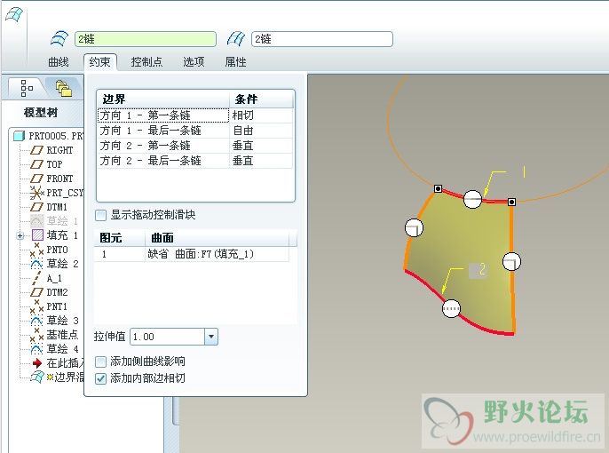

曲面建模如下图所示,草绘4要如何画才能在边界混合时约束成垂直?请各位大神指导下,谢谢(软件版本野火5.0)

发表于 2018-9-23 12:16 | 显示全部楼层
面能设置为垂直的前提是你那两条线先要垂直,做好了自然就可以设置了

发表于 2018-9-23 12:17 | 显示全部楼层
把曲线2他曲线3画成相切就好了

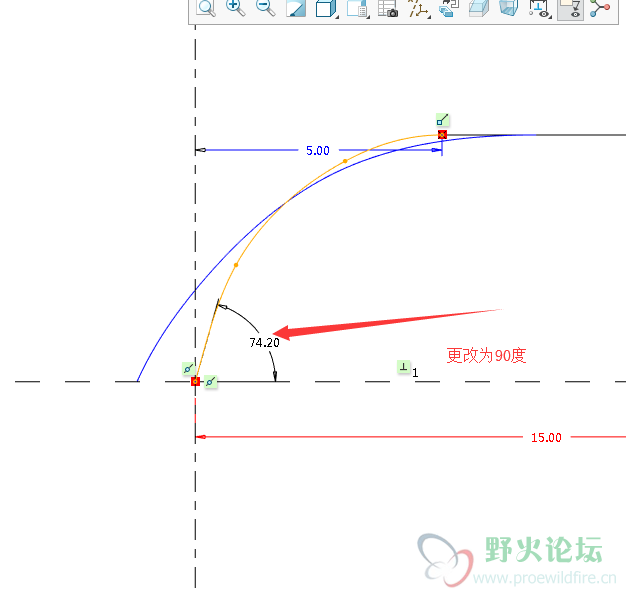

发表于 2018-9-23 14:10 | 显示全部楼层
如图

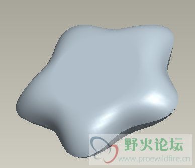

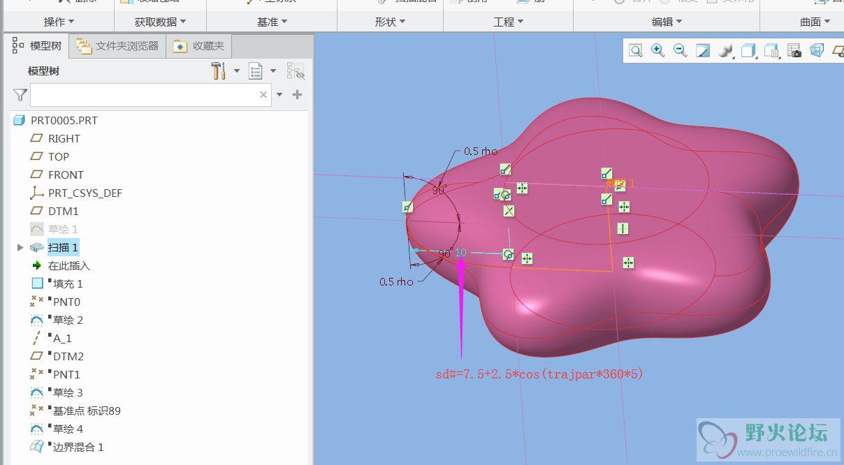

发表于 2018-9-23 14:22 | 显示全部楼层
圆轨迹可变扫一下就好了哇

发表于 2018-9-24 15:59 | 显示全部楼层
关键是旁边的两线要与中间(或者底面)垂直。

发表于 2018-9-25 10:10 | 显示全部楼层
这个特征用造型可能会更好理解点
