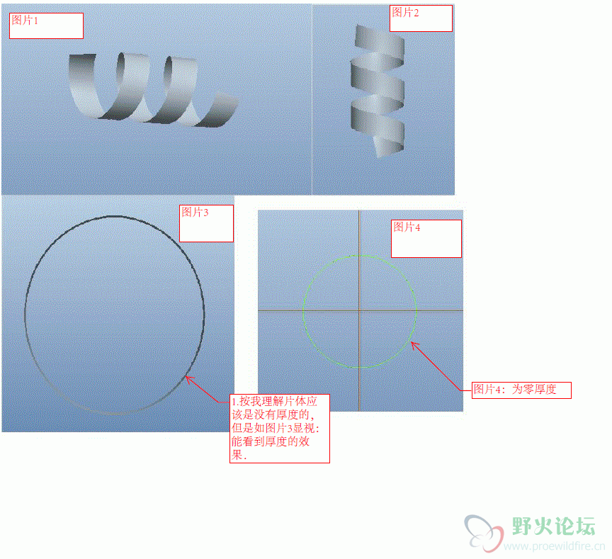

发表于 2018-9-21 16:41 | 显示全部楼层 |阅读模式

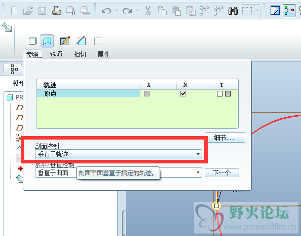

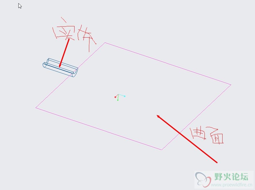

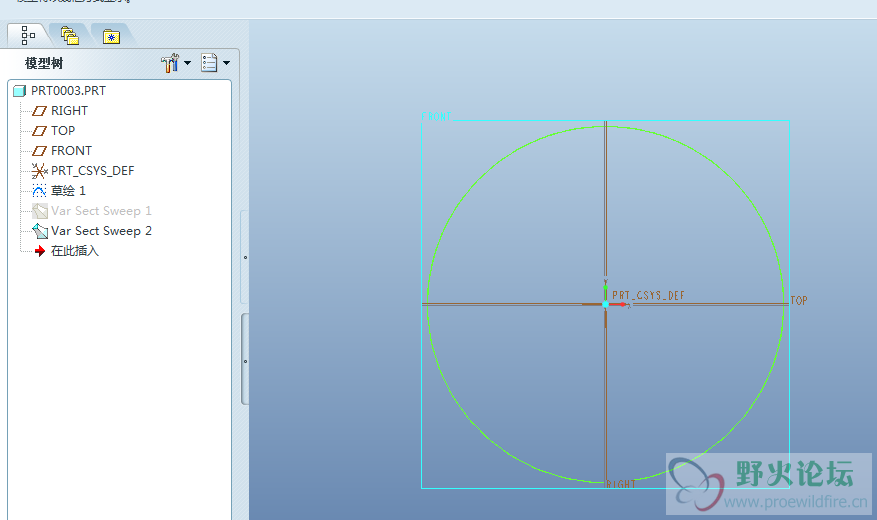

请大家帮忙看看我画图思路错在哪里!(我是新手)
1.公式sd3=trajpar*360*2.6
2.按我理解片体应该是没有厚度的,但是如图片3显视能看到厚度的效果,
3.会不会是我用的公式不对?
4.旋转轴是垂直90度的(已经确认过是没问题的)
5.  图片4:为零厚度
495
745
发表于 2018-9-21 16:56 | 显示全部楼层
软件总要显示曲面出来让你看见吧,你说的为0就是什么都看不见?那你画它干啥?
63
81
 楼主| 发表于 2018-9-21 17:05 | 显示全部楼层
谢谢您的回复!按我理解是片体是零厚度的,把外形画好了,再长材料就可以把一个产品做出来了!
因为我在CAD里面测数据,示显示为两条线!所以我判定这个旋转片体是有斜度的,并不垂直.

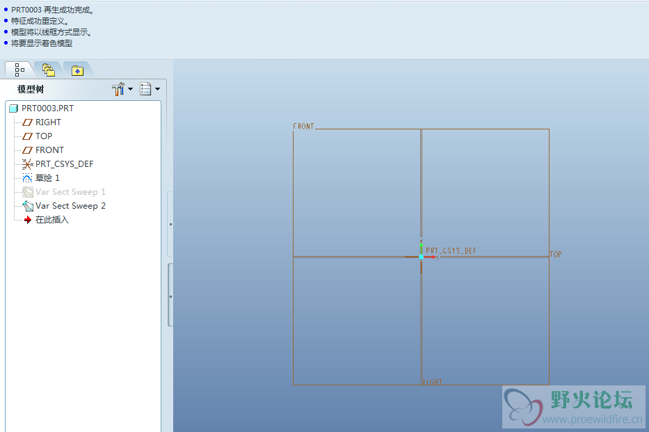

发表于 2018-9-21 17:11 | 显示全部楼层
因为我在 ...
本身就是一个没有厚度的曲面而已。
再教你一下怎么判断是曲面还是实体,将图面显示为线框模式,曲面和实体显示颜色是不一样的

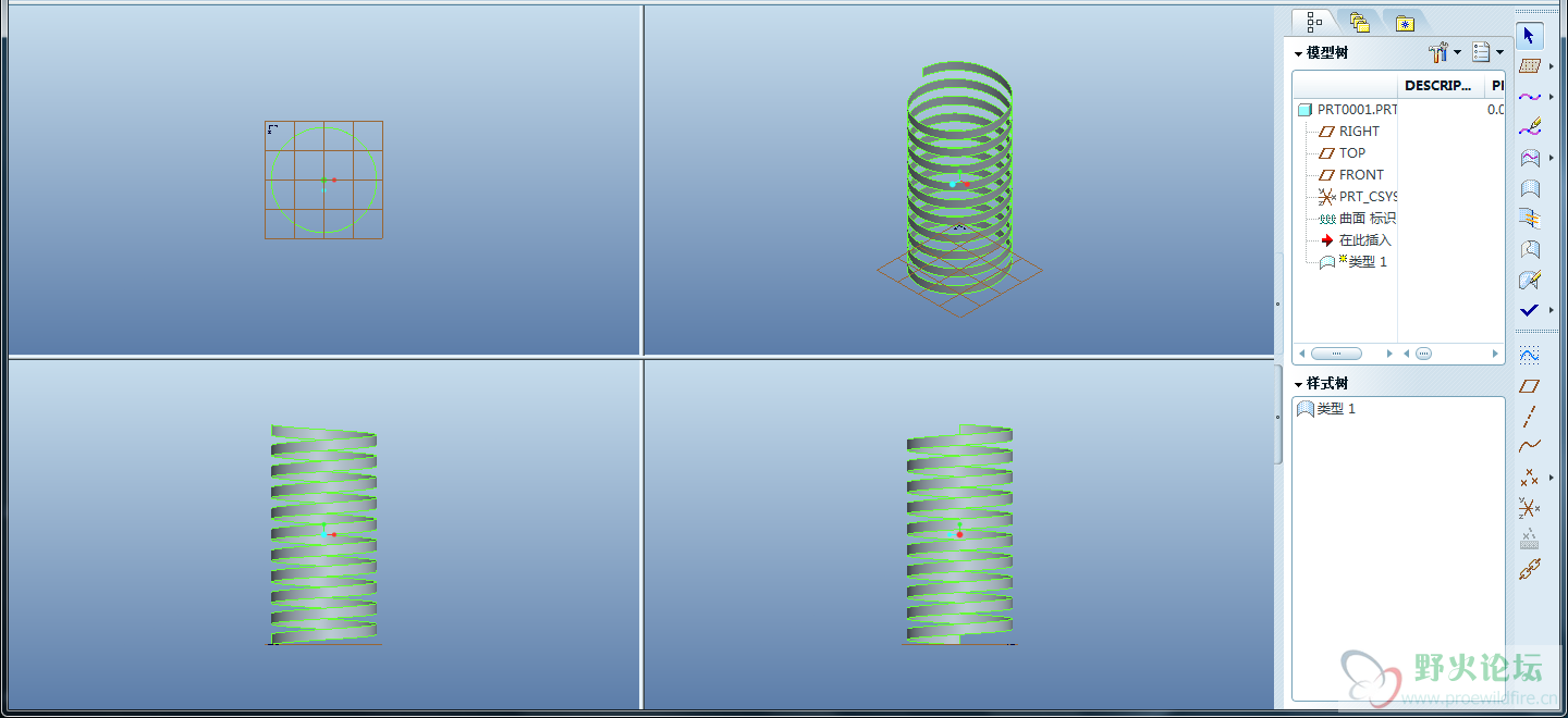

发表于 2018-9-21 20:36 | 显示全部楼层
因为我在 ...
你是用什么命令做的啊?
306
534

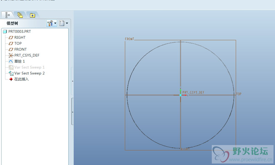

发表于 2018-9-21 20:53 | 显示全部楼层

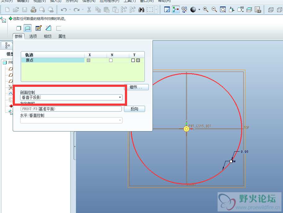

第一种方法是螺旋扫描,楼上已经给了正解。我不复述!
想必楼主用的是可变截面扫描!
问题在于选择的是“垂直轨迹”
这里改为“垂直投影”就好
结果如下,换成线框模式,才能看得到
63
81
 楼主| 发表于 2018-9-22 21:09 | 显示全部楼层
想必楼主用的是可变截面扫描!
这位朋友,我回家试了一下!方法比我那种好用多了,可能我现在用的是proe5.0有些界画不一样!但是能更加方便的把这种形状画出来!谢谢您的帮助!
