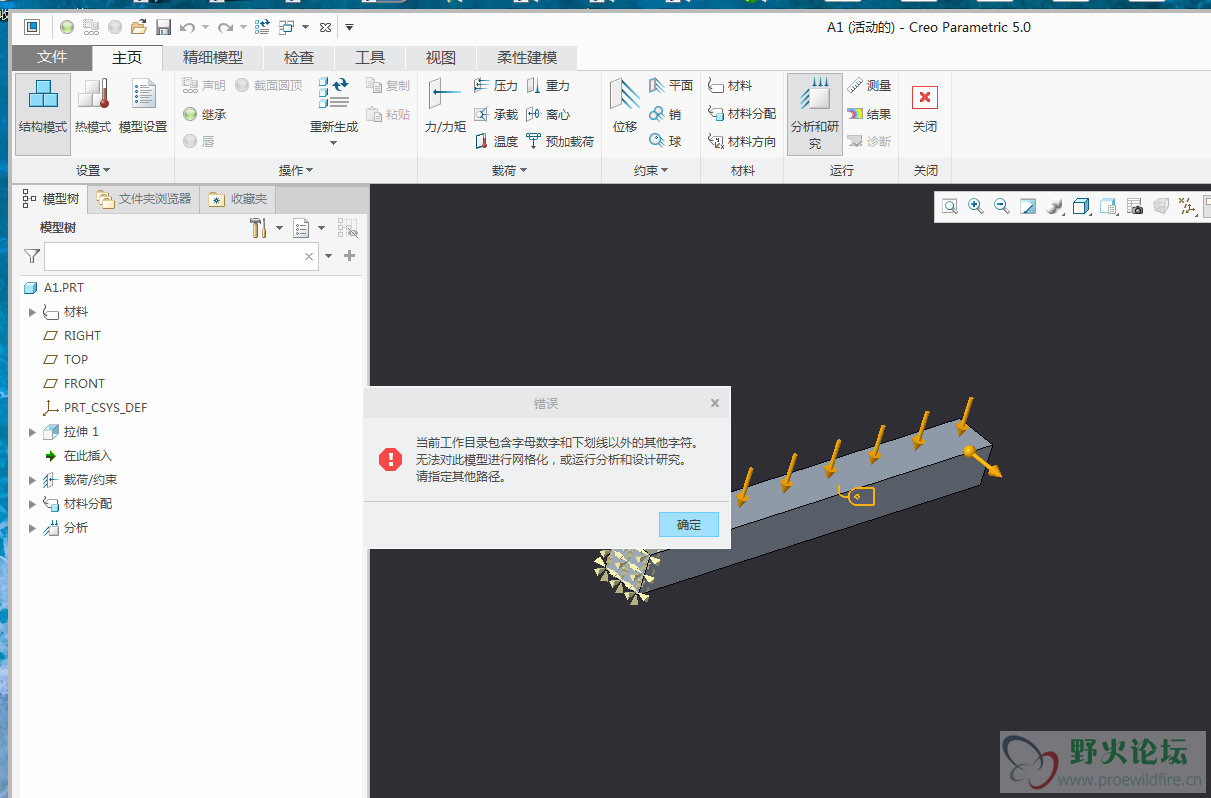

[已解决] 求解CREO5.0 有限元分析弹出此对话框怎么解决

发表于 2018-9-21 11:17 | 显示全部楼层 |阅读模式
有限元分析一步一步做 遇到这个情况怎么办

 楼主| 发表于 2018-9-21 11:18 | 显示全部楼层
萌新请教一下

发表于 2018-9-21 12:42 | 显示全部楼层
不能有中文字符之类的,Creo simulate是有限制的对于分析文件的存放目录

发表于 2018-9-21 17:30 | 显示全部楼层
把源文件复制到全部是字母的路径下就可以了,

发表于 2019-5-14 10:02 | 显示全部楼层
工作目录不能有提示的符号,比如工作目录名称这样设置就可以abcd_123用下划线不能有短线斜线空格等要么直接就是英文
