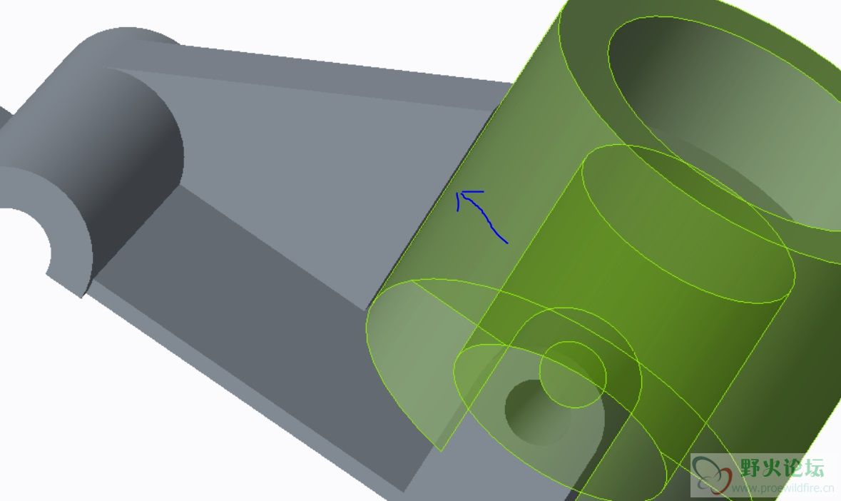

百思不得解,基础感觉不太扎实,正在练习,请不吝赐教

croe3.0 拉伸与两个圆面相接,连接一个连接不了第二个,谢谢您

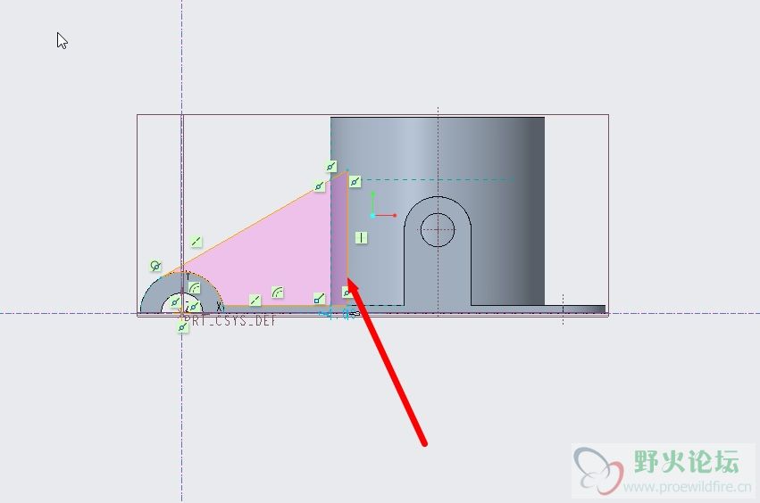

发表于 2018-9-21 11:16 | 显示全部楼层
做线的时候插入一点进去。

进去以后,正面线框显示会显示多出来啊,不是和圆柱共线啊

发表于 2018-9-21 11:23 | 显示全部楼层
看图

发表于 2018-9-21 11:24 | 显示全部楼层
圆柱平行方向共线才会相切,垂直方向只垂直一条线,怎么个整个面相切?你插进去一定就好了啊,机械制图多学学。

 楼主| 发表于 2018-9-21 11:43 | 显示全部楼层
yfregmail 发表于 2018-9-21 11:24
圆柱平行方向共线才会相切,垂直方向只垂直一条线,怎么个整个面相切?你插进去一定就好了啊,机械制图多 ...
对的,我想错了,谢谢指导

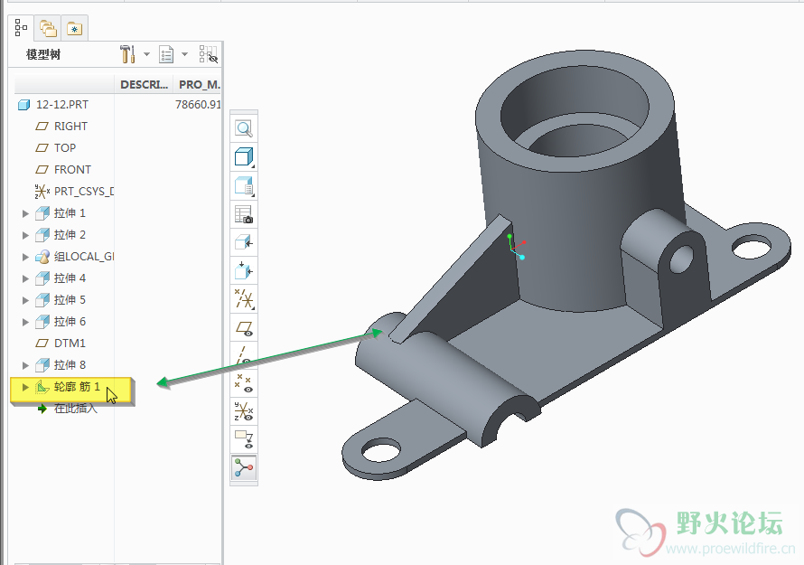

495
745
发表于 2018-9-21 12:05 | 显示全部楼层
lixiaobu丶 发表于 2018-9-21 11:43
对的,我想错了,谢谢指导
不过这种补强筋可以直接用筋条命令做出来的,参考上图给你的方法轮廓筋试试。
