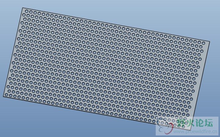

发表于 2018-9-21 10:29 | 显示全部楼层 |阅读模式
如何对附件中的钣金件进行凹模或者凸模成型。类似于音响上的金属网面。

发表于 2018-9-21 10:48 | 显示全部楼层
直接拉伸切除,不用凹凸模来做。

发表于 2018-9-21 10:51 | 显示全部楼层
通孔直接拉伸切到就好了

发表于 2018-9-21 11:05 | 显示全部楼层
拉伸一个孔,然后填充阵列搞定
011.prt.rar

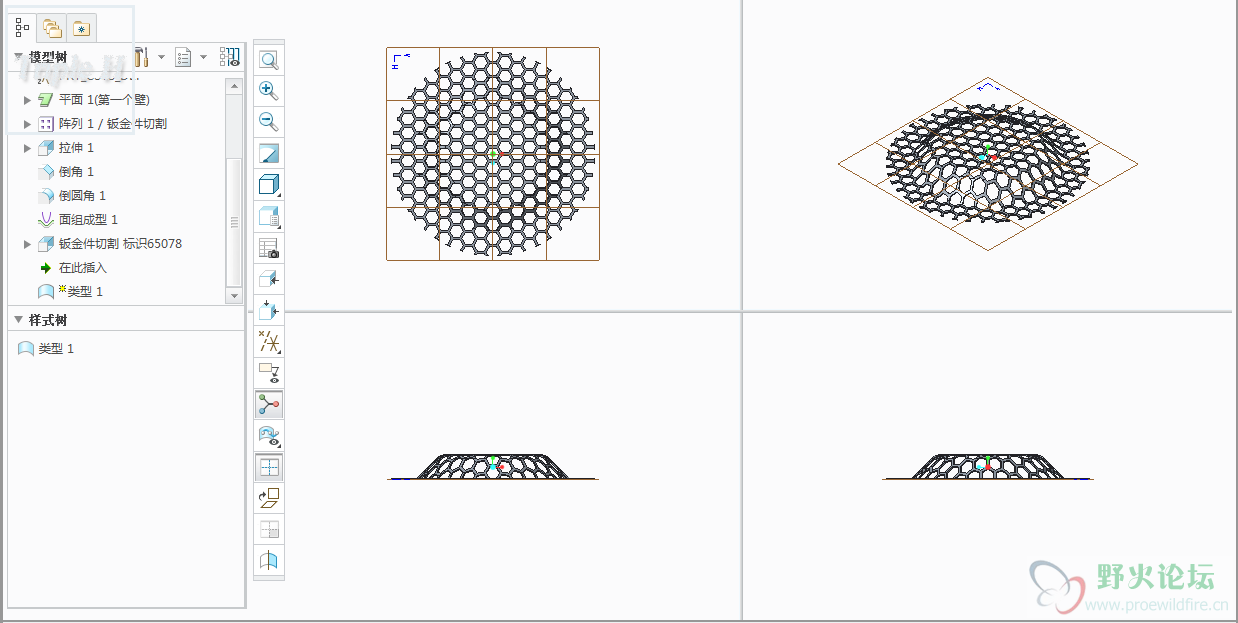

发表于 2018-9-21 11:46 | 显示全部楼层
是不是这样的效果?附件为 Creo 3.0版本
(点击图片看原图)
prt0012.prt.rar
309.41 KB, 阅读权限: 10, 下载次数: 177

发表于 2018-9-21 11:50 | 显示全部楼层
(点击图片看原图)
学习了
