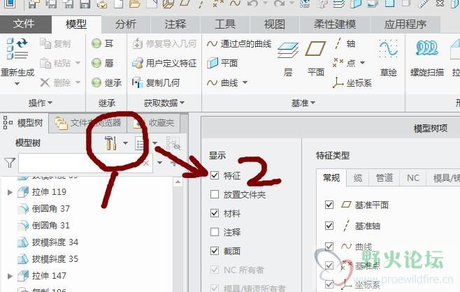

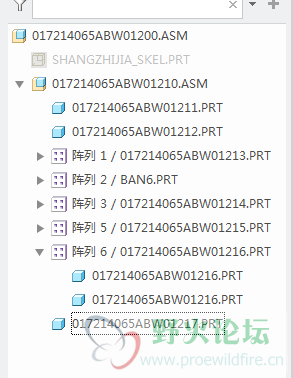

[已解决] 最近creo出现数模之后无步骤。打开子件窗口才可以看到路径

发表于 2018-9-21 09:22 | 显示全部楼层
打开树过滤器再勾选特征后确定就可以了吧

 楼主| 发表于 2018-9-21 09:24 | 显示全部楼层
和泥尼奥 发表于 2018-9-21 09:22
打开树过滤器再勾选特征后确定就可以了吧
感谢  我试试看 已经解决  电脑 没动过 怎么出现这种情况 我是CREO5.0

发表于 2018-9-21 13:00 | 显示全部楼层
模型树设置问题,默认不显示这个功能,自己设置一下保存到配置文件去
