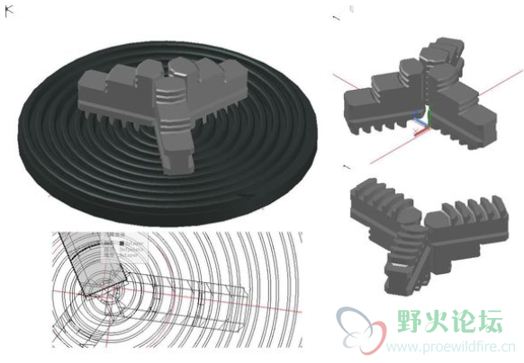

请问谁知道三爪卡盘的平面螺纹怎么画  关键是怎么三爪怎么话盘丝上的螺纹配合,我使用方程做的盘丝和三爪   在三爪向外运动后   三爪的螺纹就没办法与盘丝的螺纹完全配合了

先做成圆形的,再切成3抓的?

如果是盘丝螺纹,一个扫描就可搞定,如果是卡爪,先成型整体,然后再切割一下就好

先做等速线,然后扫描出来就可以了!
用螺旋扫描的是不行的!

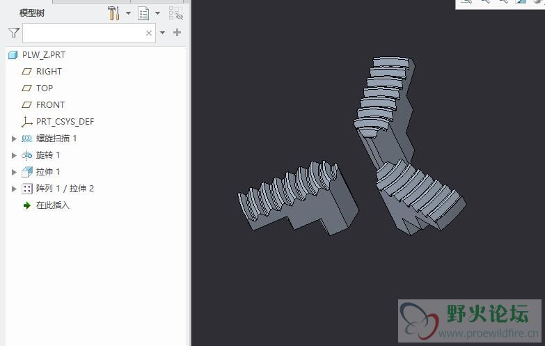

请问能发个3D图学习一下吗? 我做出来的盘丝和卡爪没办法配合    盘丝运动   卡爪向外运动   卡爪和盘丝的螺纹就不匹配了

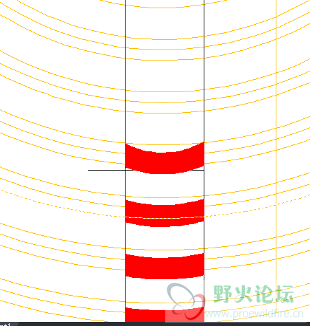

我用方程式做出来的盘丝,又用同样的方程式做出来三爪上面的螺纹    请问一下  怎么保证盘丝转动的时候   三爪的螺纹与盘丝螺纹一直匹配啊    我做的图好像三爪向外移动后  就没办法与盘丝的槽 完全匹配了[img][/img]
