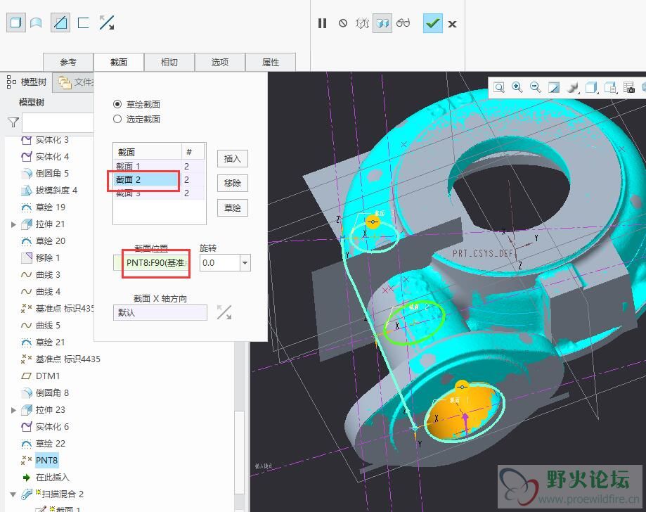

截面3应该在截面1和2中间同一个方向   因为有扫描文件  我把扫描文件删了之后就出现如图的这种错误 没删的时候没有任何问题  现在的情况是无法修改截面方向 1和2都没办法修改   截面3,点的位置是对的 但截面的位置不对   文档太大没法传  请大神解惑  网盘地址https://pan.baidu.com/s/1Skr7b7B8rJ5YIcdobKyRaw

你删除的这个文件,后来有保存吗?proe每次打开都会保存一个新的版本,你如果删除的只是最近新版本,你这你的工作目录文件夹里找一找旧版本的文件,如果可以找到你的问题就解决了。

我只是想知道扫描混合出现这种状况应该怎么改  我遇见好几次了 没办法 总不能每次都找以前的文件吧

你的截面顺序错位了,调整一下就好了

怎么调整顺序的

跟顺序没关系  是我那个点搞错了 应该在线上面 我点到实体上了
