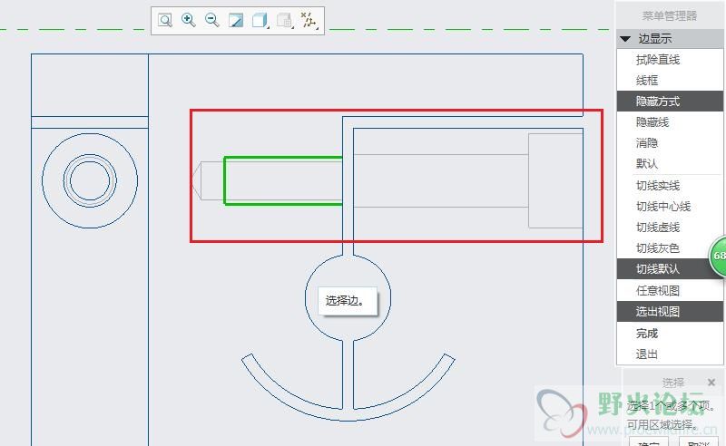

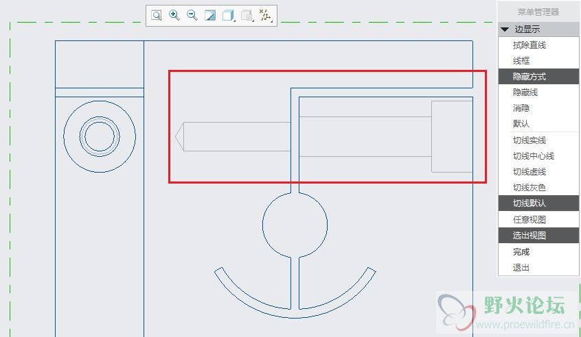

如图,工程图中有一螺纹孔,灰色部分是用“边显示”,“隐藏方式”显示出的隐藏线。但是绿色的几条线就是显示不出来,求大神指导!
719
848

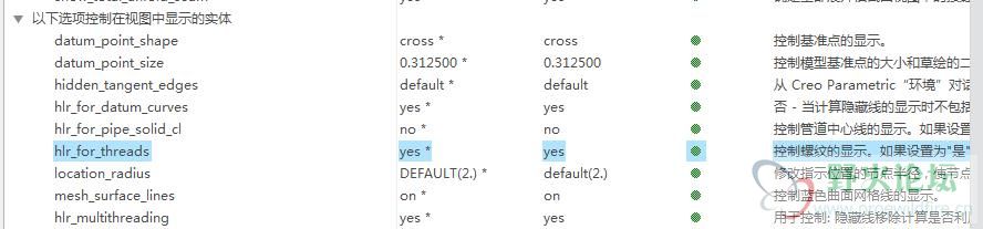

hlr_for_threads Yes 確認下打開沒

 楼主| 发表于 2018-9-20 14:55 | 显示全部楼层
已打开hlr_for_threads默认是yes

发表于 2018-9-20 16:12 | 显示全部楼层
过螺纹孔的中心线做个剖面试试看。
74
 楼主| 发表于 2018-9-20 17:20 | 显示全部楼层
liurunxing 发表于 2018-9-20 16:12
过螺纹孔的中心线做个剖面试试看。
是要用剖视图显示吗?
74
 楼主| 发表于 2018-9-20 22:42 | 显示全部楼层
用草绘画线然后设置线型暂且应付了,有哪位高手有更好的解决方法,可以发出来让大家学习学习
