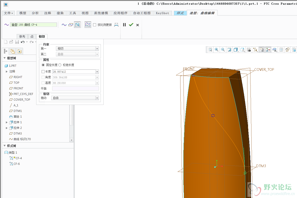

在造型中,创建曲线,但是不能与周边的线相切,这是什么问题?

 楼主| 发表于 2018-9-20 09:47 | 显示全部楼层
是这两条

发表于 2018-9-20 09:54 | 显示全部楼层
因为你这条线做的是曲面曲线,曲面曲线已经被曲面控制了,肯定不能添加相切约束。
另外我做曲面的时候没有加约束,加上去吧。

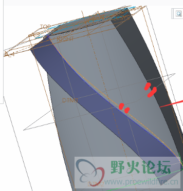

 楼主| 发表于 2018-9-20 10:01 | 显示全部楼层
另外我做曲面的时候没有 ...
可是我看了别人的图,图中就可以相切了

发表于 2018-9-20 10:08 | 显示全部楼层
你把曲线的端点固定在DTM2上的那条曲线上了,所以只能和那条曲线设置相切
你要和哪条曲线相切,先要点落在那条曲线上

发表于 2018-9-20 10:09 | 显示全部楼层
麥富强 发表于 2018-9-20 10:01
可是我看了别人的图,图中就可以相切了
都告诉你了,你做的第一个样式没相切!你发的图发的是第二个样式!

 楼主| 发表于 2018-9-20 10:14 | 显示全部楼层
端点不是固定在哪里的吗?请指教

发表于 2018-9-20 10:20 | 显示全部楼层
麥富强 发表于 2018-9-20 10:14
端点不是固定在哪里的吗?请指教
按住shift键重新选择一下你的顶点,顶点放在你想要相切的那个边上,不要放在你的曲线标识上就OK了
