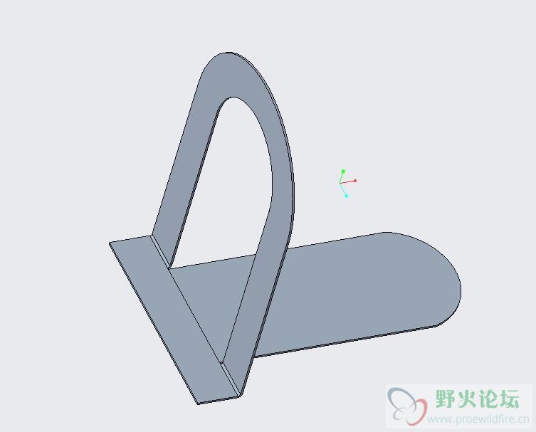

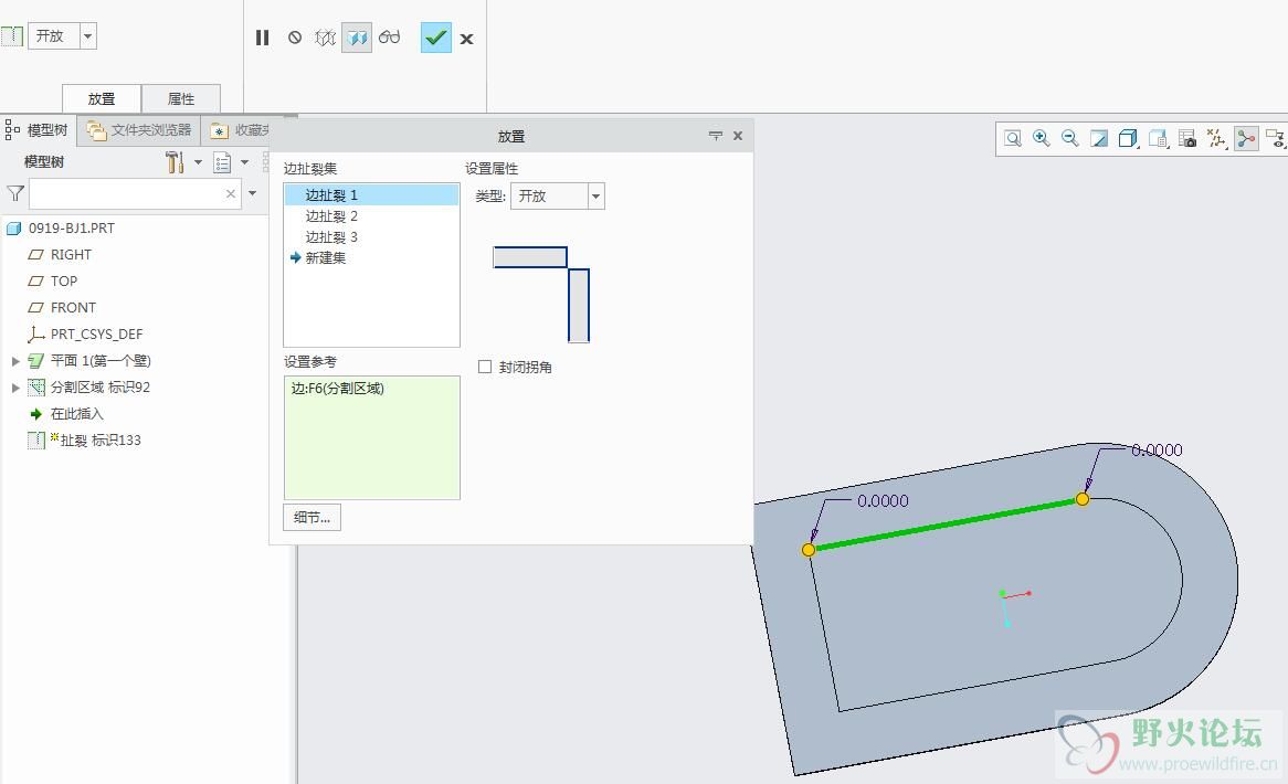

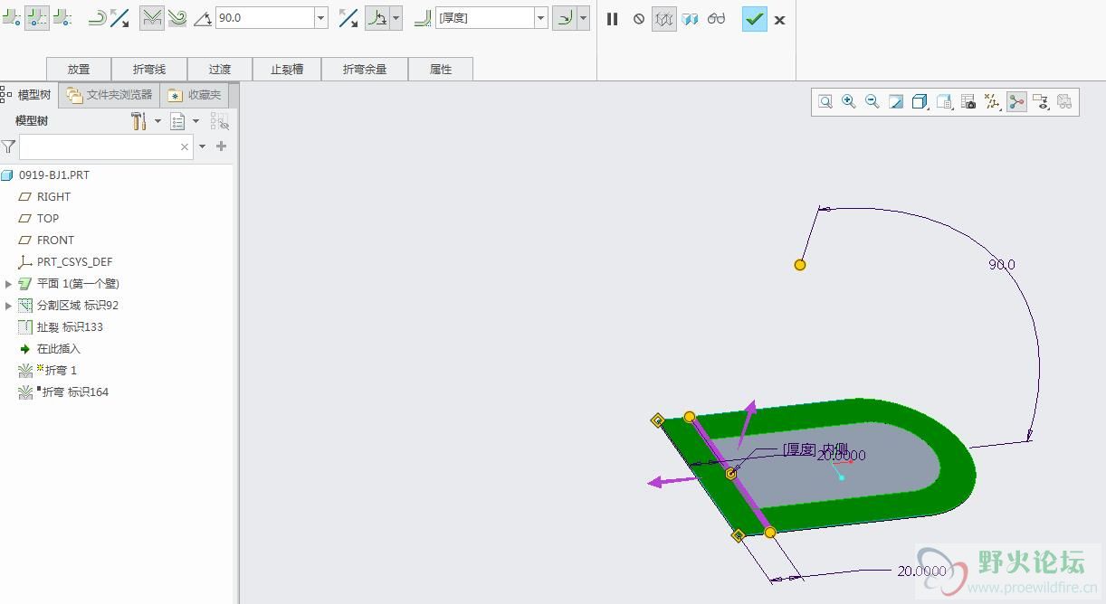

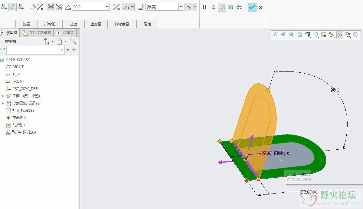

这东西用creo5.0做不出来的 ,   PROE5.0 可以 ,  止裂槽 矩形 ,  怎么解决? 折弯线 距离边界是20的时候(区域分割线上) 直接错误,  特征都做不出来,  20以上的时候又是分割区域也一起折上来。

试一下做出图1的那种止裂槽  你这个边扯裂的时候应该是选了整环  然后做出来的止裂槽就不太一样
