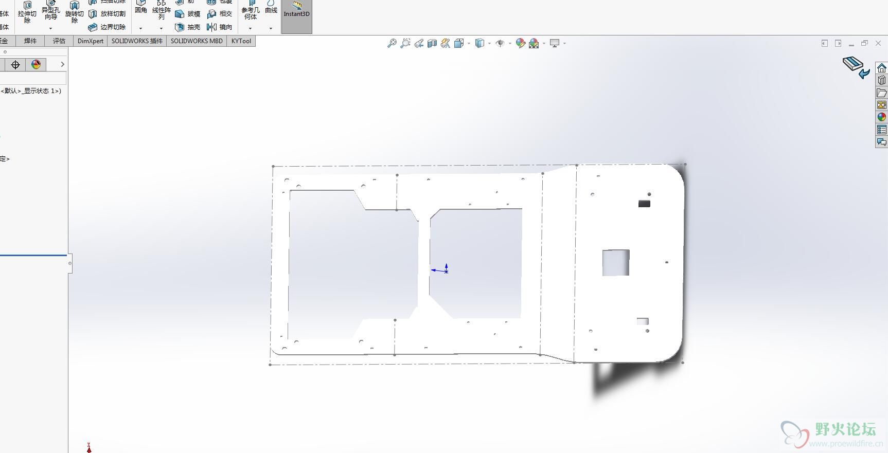

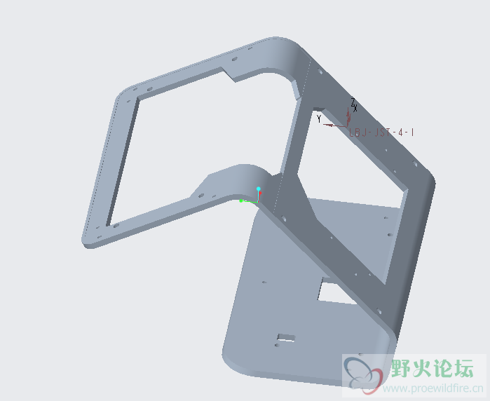

在圆角处创建止裂槽,还是无法展开

发表于 2018-9-19 17:45 | 显示全部楼层
这个是用钣金做的吗?如果是应该能展开,不难。

发表于 2018-9-19 19:25 | 显示全部楼层
tuqiang 发表于 2018-9-19 18:54
转三视图,直接拼图
这个是零件图,厚度不一样。你要把一些面删除掉,让它厚度一样。才可以转成钣金展开。也可以复制面出,加厚

 楼主| 发表于 2018-9-19 19:49 | 显示全部楼层
FBI 发表于 2018-9-19 19:25
这个是零件图,厚度不一样。你要把一些面删除掉,让它厚度一样。才可以转成钣金展开。也可以复制面出,加 ...
是的,厚度不同导致,复制一个面,再加厚,就能展开了,谢谢!
