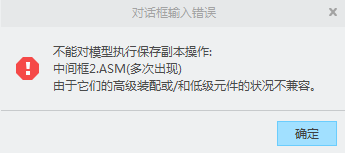

发表于 2018-9-19 16:47 | 显示全部楼层 |阅读模式
 楼主| 发表于 2018-9-19 16:47 | 显示全部楼层
不能保存,也不能保存副本!

发表于 2018-9-19 17:14 | 显示全部楼层
图档发上来看看

发表于 2018-9-19 20:09 | 显示全部楼层
你备份试下呢
发表于 2019-8-15 14:31 | 显示全部楼层
出现同样的问题

发表于 2019-8-16 10:03 | 显示全部楼层
一方面我觉得约束条件问题,另一方面可以尝试更改“中间框2.asm”的文件名,改成英文名或数字
发表于 2020-7-1 15:19 | 显示全部楼层
这个是因为上一级装配体是重新使用,改成保存副本,就可以了
