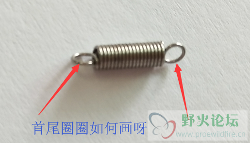

求助各位大神!弹簧的首尾的圈圈怎么画呀?曲线修剪圆角时总是不是同一个面,连接不上呀

   螺旋扫描+造型+可变扫描就可以

国际弹簧库下载(包括压缩弹簧和拉伸弹簧)
http://www.proewildfire.cn/thread-137-1-1.html
