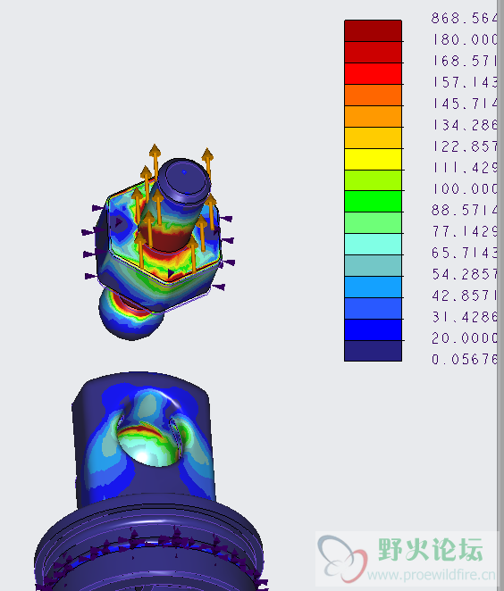

CAE结果(分解视图)
CAE结果(分解视图)

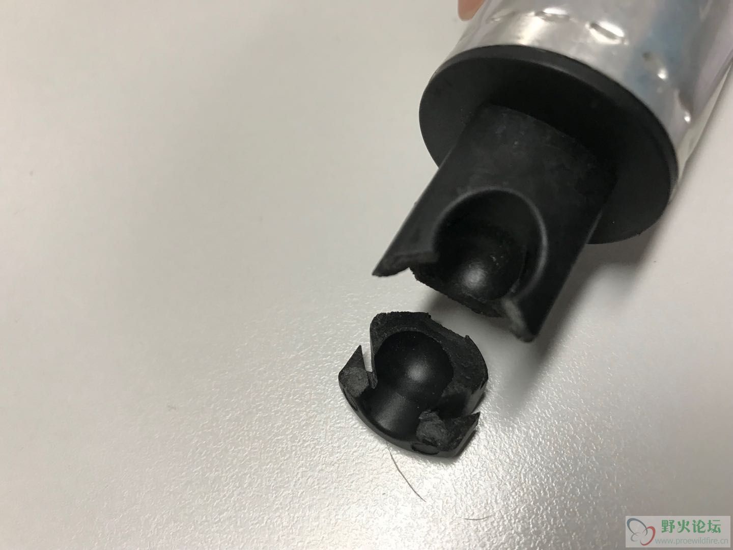

实际测试
实际测试
如图,断裂的部位与CAE的结果还是关联OK的,但是在接触部位显示了最大应力,而实际接触的部位是没有问题的,此处的应力到底应该如何解释,后续CAE应该如何分析这种接触部位的应力?

发表于 2018-9-19 10:26 | 显示全部楼层
边界条件可能跟实际不吻合

发表于 2018-9-19 11:15 | 显示全部楼层
有没模型啊?如果是两个零件的话,就要放到组件里进行分析,并设置两个零件之间的接触关系。如果单独分析一个零件,设置受力面或者力的方向肯定会有偏差。此外单个零件的破坏有可能是破坏处有缺陷,所以分析会和实际不同。

发表于 2018-9-19 11:34 | 显示全部楼层
你的约束是不是不准确,这个应该是组件吧

 楼主| 发表于 2018-9-25 14:06 | 显示全部楼层
qh7120 发表于 2018-9-19 11:34
你的约束是不是不准确,这个应该是组件吧
是组件,只是在结果里分解显示了,也设置接触约束了
发表于 2020-6-13 10:06 | 显示全部楼层
问下楼组,怎么设置,可以显示接触处的应力,我不管是零件还是组件,设置接触,也计算接触应力,但是结果里面已经变形了,确没有应力显示!
发表于 2021-11-5 17:08 | 显示全部楼层
接触面的受压许用应力是材料屈服强度的两倍左右。受压面难以破坏。
