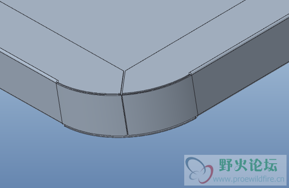

发表于 2018-9-19 09:20 | 显示全部楼层 |阅读模式
是这样先切一个角再焊一个圆角回去吗?

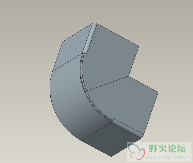

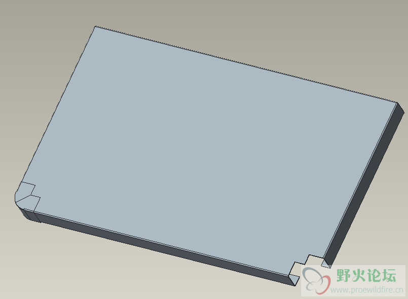

发表于 2018-9-19 09:37 | 显示全部楼层
应该是成形前一首工序的时候带点圆角,之后在成形(两边就相互贴合补焊)

发表于 2018-9-19 09:40 | 显示全部楼层
先折弯,再敲圆弧

发表于 2018-9-19 09:56 | 显示全部楼层
不用切了焊,就最后一个的那个效果。
壁越薄缝越小。看需求是否焊缝打磨,焊接打磨可以无缝缝
发表于 2018-9-21 14:48 | 显示全部楼层
aasohu 发表于 2018-9-19 09:56
不用切了焊,就最后一个的那个效果。
你那圆弧那段是补上去的吗?

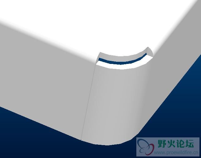

发表于 2018-10-10 11:23 | 显示全部楼层
不用切了焊,就最后一个的那个效果。
以前做过类似样品,r角折出来很容易偏大,导致那个缝隙不稳定

发表于 2018-11-8 22:01 | 显示全部楼层
面对热水的门的设计,这种情况经常遇到了,先这个大圆弧,这折弯,只要有展开经验的都可以控制好缝隙,当然焊接打磨还是需要的
发表于 2019-5-17 16:16 | 显示全部楼层
那焊缝怎么处理的,  我那做的焊缝太大了,

发表于 2019-6-26 15:22 | 显示全部楼层
满焊打磨
