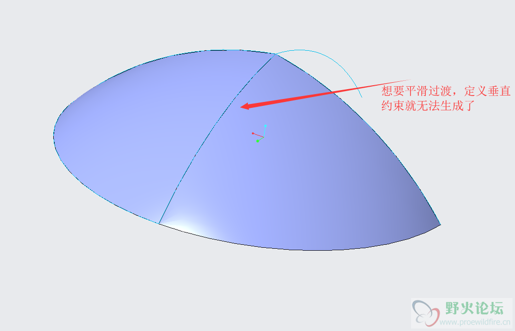

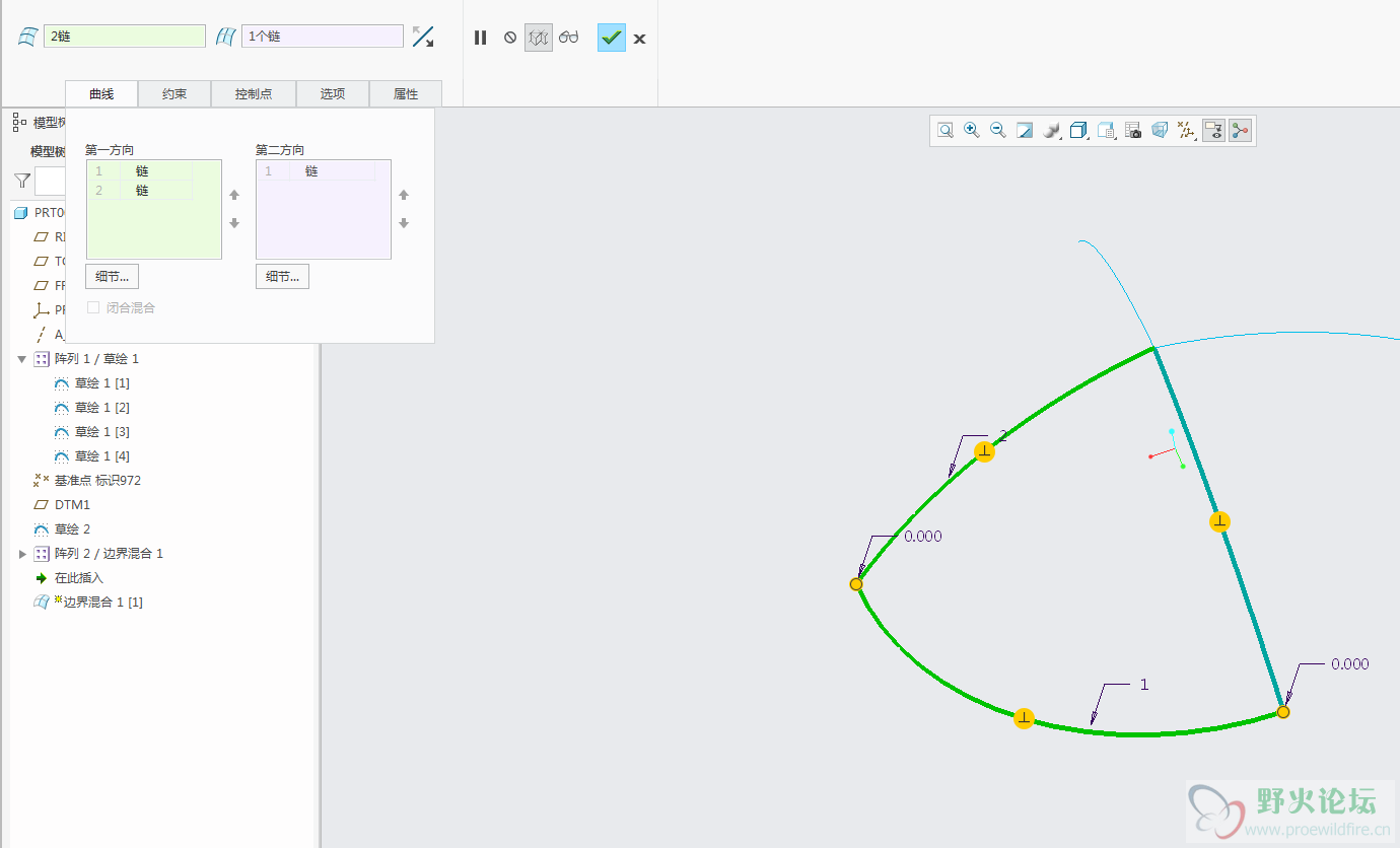

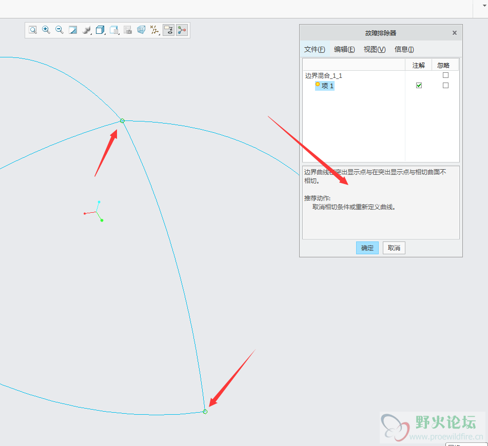

如图,我每次想要两个曲面平滑过渡,总是不行,垂直约束无法生成图形。线条总存在相切的约束

你第一步画的曲线是个圆弧,圆弧只能是1/2或者1/4才能与基准面垂直!

曲面是由线控制的,你要面垂直,做线的时候就要做垂直,面才能垂直。先改一下你的线,让线垂直于基准面。

楼上正解,线没做好,明显四条线在中间点的位置不是平滑的
