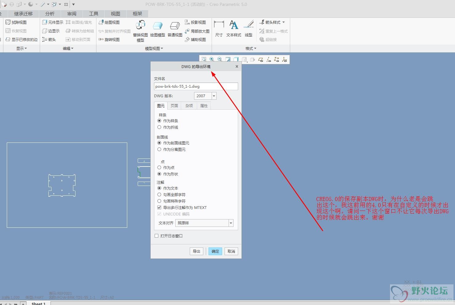

请问大神,图上说的这种情况要怎么设置,才不会一直出现。关键是用映射键时到最后出现的这个对话框也会卡一下。

这个应该在config里有对应的设置可以关闭的,你在你以前4.0的config里找下

config中增加“use_export_2d_dialog no”并保存,导出DWG就不会弹出导出环境窗口。
注:不建议关闭
