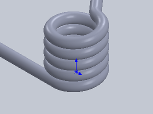

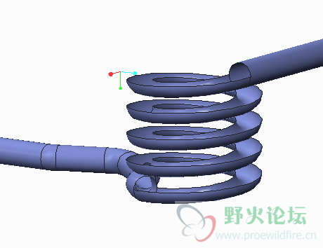

使用solidwork画好的图档,转格式后使用Creo打开图档,产品形状及特征会发生变化

发表于 2018-9-18 15:30 | 显示全部楼层
没变化,这是转档过程中产生了破面,需要修补下

 楼主| 发表于 2018-9-18 15:41 | 显示全部楼层
将solidworks的图档转stp图档,用solidwork开图是正常的,用creo开图就缺一块

发表于 2018-9-18 15:45 | 显示全部楼层
转IGS试试
 楼主| 发表于 2018-9-18 15:51 | 显示全部楼层
转igs格式可以正常显示。
这个能搞清楚什么原因吗?

发表于 2018-9-18 15:57 | 显示全部楼层
八百标兵 发表于 2018-9-18 15:51
转igs格式可以正常显示。
这个能搞清楚什么原因吗?
本来就是这样的,转档容易产生破面,估计你弹簧压缩后面和面贴的太死了,你稍微留点间隙可能就没破面了
