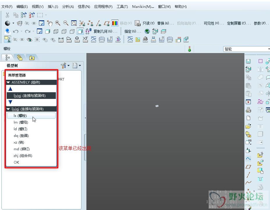

目前我电脑电脑安装了PROE5.0 M260 和CERO 5.0,安装MONLibs插件,打开软件界面时,瀑布式的菜单栏已经出现,但是点进去没有反应,如图:
菜单已经出现在软件界面上

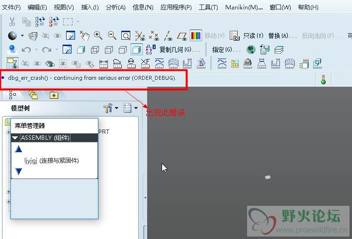

如果我需要装配如螺栓,点击进去则出现红色框所示提示
怀疑是PVX软件没完成安装,但安装PROE5.0 M260 和CERO 5.0时都已经有安装

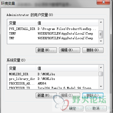

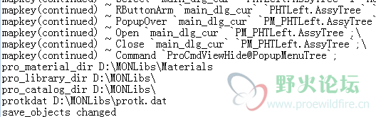

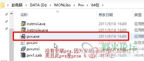

系统变量是否搞啦/我看你配置文件上面还有5行,我这边是没有的。你的怀疑我感觉也是对的,怎么不试试,我自己也是装啦几次才安装成功的

刚才试了下直接安装“PVX.EXE”,就解决了。之前不装的主要困惑就是这个PVX是4.0的版本,怕用不了。

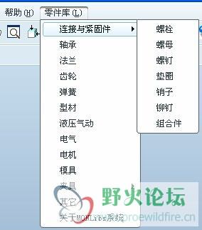

朋友,那你知道怎么把这个菜单融合到PROE的界面上去吗,而不是以一个浮窗显示?

用是好用,但是窗口一直浮在那里,看着不舒服。
我看有人已经可以做到扔到界面上,作为一个固定按钮。 我在发个求助贴看看。
