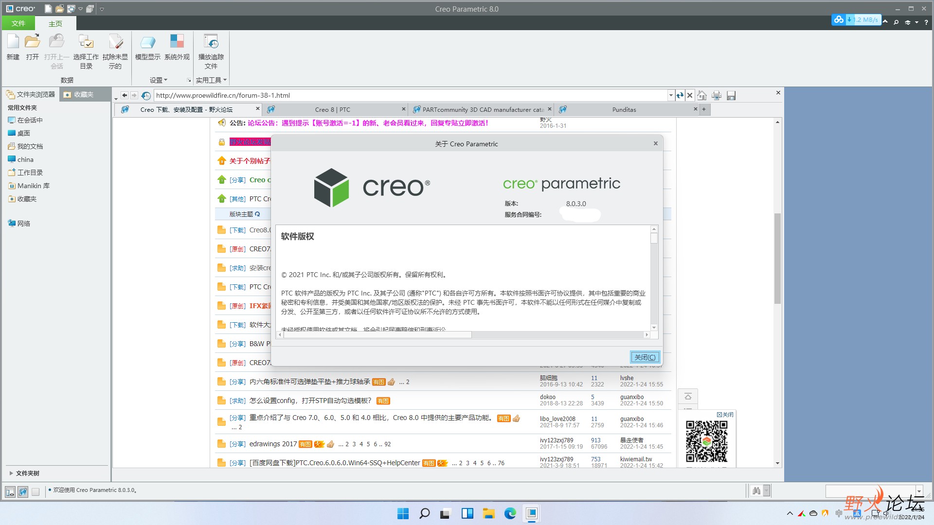

发表于 2022-1-24 19:46 | 显示全部楼层
zhpnorah 发表于 2021-1-27 15:20
经过多次尝试,删除电脑上后安装的带中文的字体后可以安装了
我用的是win11不能删除所有的字体,很奇怪,同样是win11装Creo8.01就可以直接装,但是装Creo8.02和Creo8.03就是打不开安装窗口,但重新装系统后就可以,第一时间装Creo8.03就可以,试过重新装系统后装了Creo8.01,然后卸载掉装Creo8.03就是装不了。
420
557
发表于 2022-1-24 20:42 | 显示全部楼层
对比了下,原来Creo8.03的安装包少了些文件
420
557
发表于 2022-1-24 21:57 | 显示全部楼层
重装系统后第一时间装Creo8.03就可以,但是原来装过一次Creo8.01就不可以试过无数次,同一个系统文件装出来的系统,只要装过一次Creo8.01或者装过其它软件就不行。
