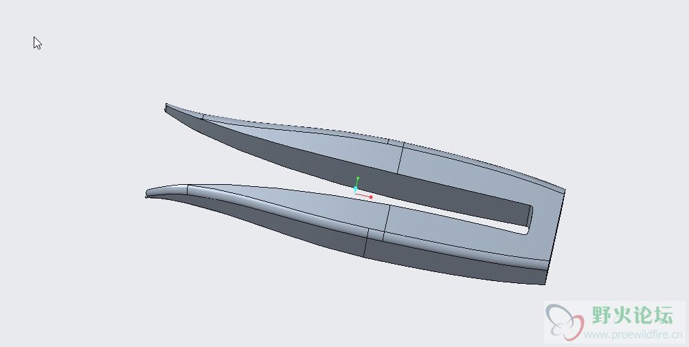

[求助] 这个图头部在曲面上怎么切除材料?偏移做不了

还有尾部这个突起的效果要怎么做出来,偏移好像也不行。。

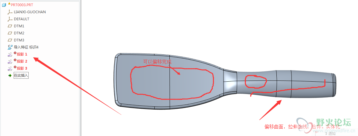

发表于 2018-9-19 09:04 | 显示全部楼层
找到你的原始面偏移,然后拉伸个如图所示的面,合并实体化搞定。

发表于 2018-9-19 09:34 | 显示全部楼层
sjzxzx 发表于 2018-9-18 17:15
我重新上传了文件,麻烦帮我看下,我用偏移的时候会生成失败的,好像是提示厚度不一致
零件曲面差劲。零件曲线都是不相切或多或少。整理比较麻烦。。。。需要重新测绘呢
