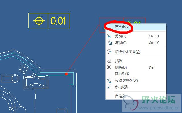

各位,请教一下,CREO4.0工程图几何公差引线如何调出来,这个版本的第一次用。

 楼主| 发表于 2018-9-18 13:27 | 显示全部楼层
如图,没有引线。要如何加上带箭头引线。

发表于 2018-9-19 10:20 | 显示全部楼层

 楼主| 发表于 2018-9-19 15:47 | 显示全部楼层
wo417781772 发表于 2018-9-19 10:20
看下图,右键更改产考就行了
非常感谢,已解决了。
