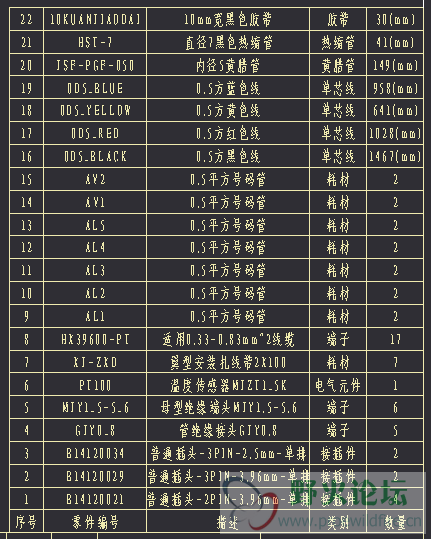

软件必须为用户服务,软件必须要解决实际问题才有其存在意义。目前在很多实施过三维布线的企业中,很多现场一线工艺人员和线束制作人员普遍反映,设计研发工程师制作的线束接线表可重复利用率太差,完全不能够表达出现场所需要的工艺信息,不能够直接拿来进行线束加工,需要专门的工艺人员进行二次转换,会花费大量的时间和精力。
何以如此,否改进?难道目前软件功能达不到工艺的要求,需要二次开发吗?或者说,目前存在的这种情况,因为软件功能受限,不可避免吗?

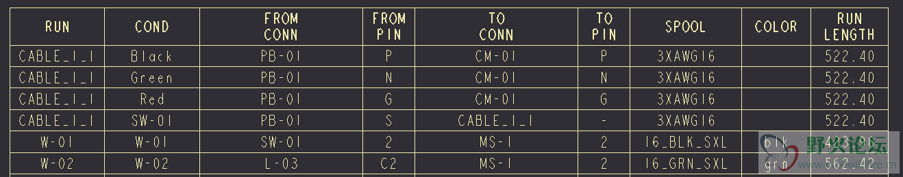

我们先来看看PTCU中,标准线束接线表的样式,如下:
PTCU中的线束接线表
我们再来看看国内某企业,实施过三维布线的厂家,其线束接线表的样式:
某企业的线束接线表
你会发现,他们是一脉相承,大同小异。这些表中对现场工艺真正有用的连接信息,只有线束两端的连接器及其针脚连接信息,至于过多的工艺信息,不存在!这样子做出来的线束加工接线表,自然就不会得到一线工艺人员和线束制作人员的认可。所以说,很多企业里面存在实施过三维布线或者Creo Schematics标杆项目过后,实际应用几近瘫痪的情况!这是因为产品研发和生产工艺之间存在明显的脱节。

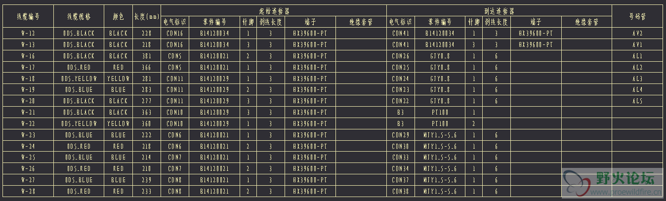

那我们应该如何充分利用Creo软件的功能把线束加工接线表做的更完善一些??难道要手动填写或者说手动添加一些自定义参数进来吗??这样子做的效率其实一样很低下,我们可以利用Creo三维布线的终结器表的功能,把公司的终结器表库提前做好,将其保存在硬盘上,这样终结期表就可以面对不同的项目重复利用,就可以自动添加这些工艺参数进来了。比如说剥线长度、所需端子、所需绝缘套管、所需号码管、所需密封件等等,都可以通过自动添加进来。
更多工艺化的线束接线表(表中空格地方表示当前线束不需要)
物料BOM表(其实还可以添加更多内容进来)
连接器接线表

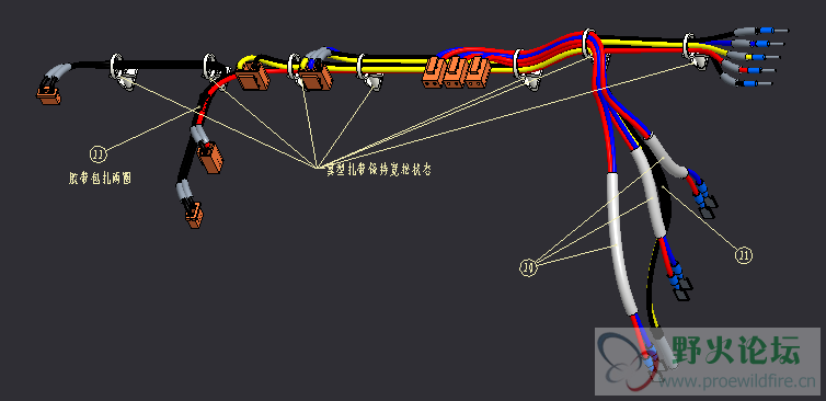

线束展平图
线束三维布置图
