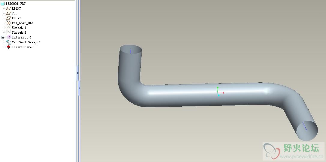

我通过不同平面的轨迹线扫描得到管道实体,但是当两个不同平面的轨迹相交时比较生硬,如附件所示,请教有什么简便的方法将两个不同平面的轨迹在连接时变得圆滑些?

在轨迹线直角的地方圆个角角好了,圆角的大小至少是你截面圆的半径大小

发表于 2008-11-18 14:37 | 显示全部楼层
是这样吧~~

 楼主| 发表于 2008-11-18 16:12 | 显示全部楼层
对呀!要的就是这个效果,能不能具体讲下怎么做啊?拜托!!!

发表于 2008-11-18 19:02 | 显示全部楼层
运用2次投影来产生轨迹线,然后进行扫描

发表于 2008-11-19 20:33 | 显示全部楼层
如果知道几个点的坐标,可以用管道命令一次做出。

发表于 2008-11-20 23:40 | 显示全部楼层
做轨迹线时,要保证相切
