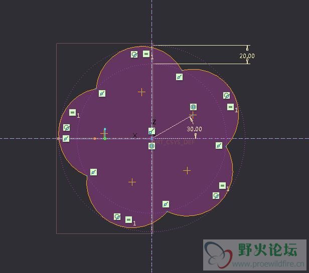

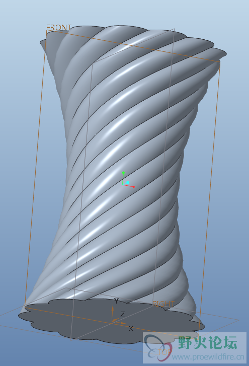

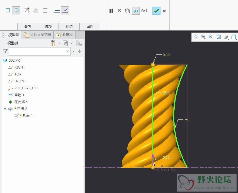

利用公式和扫描怎么做,我的失败了,不知道哪里出了问题
类似这样的
类似这样的

更改一下截面尺寸标注方式,把原圆弧半径尺寸去掉,改标二构造圆间距尺寸就行了

 楼主| 发表于 2018-9-18 19:20 | 显示全部楼层
谢谢大神指点,明白问题点了,多谢
