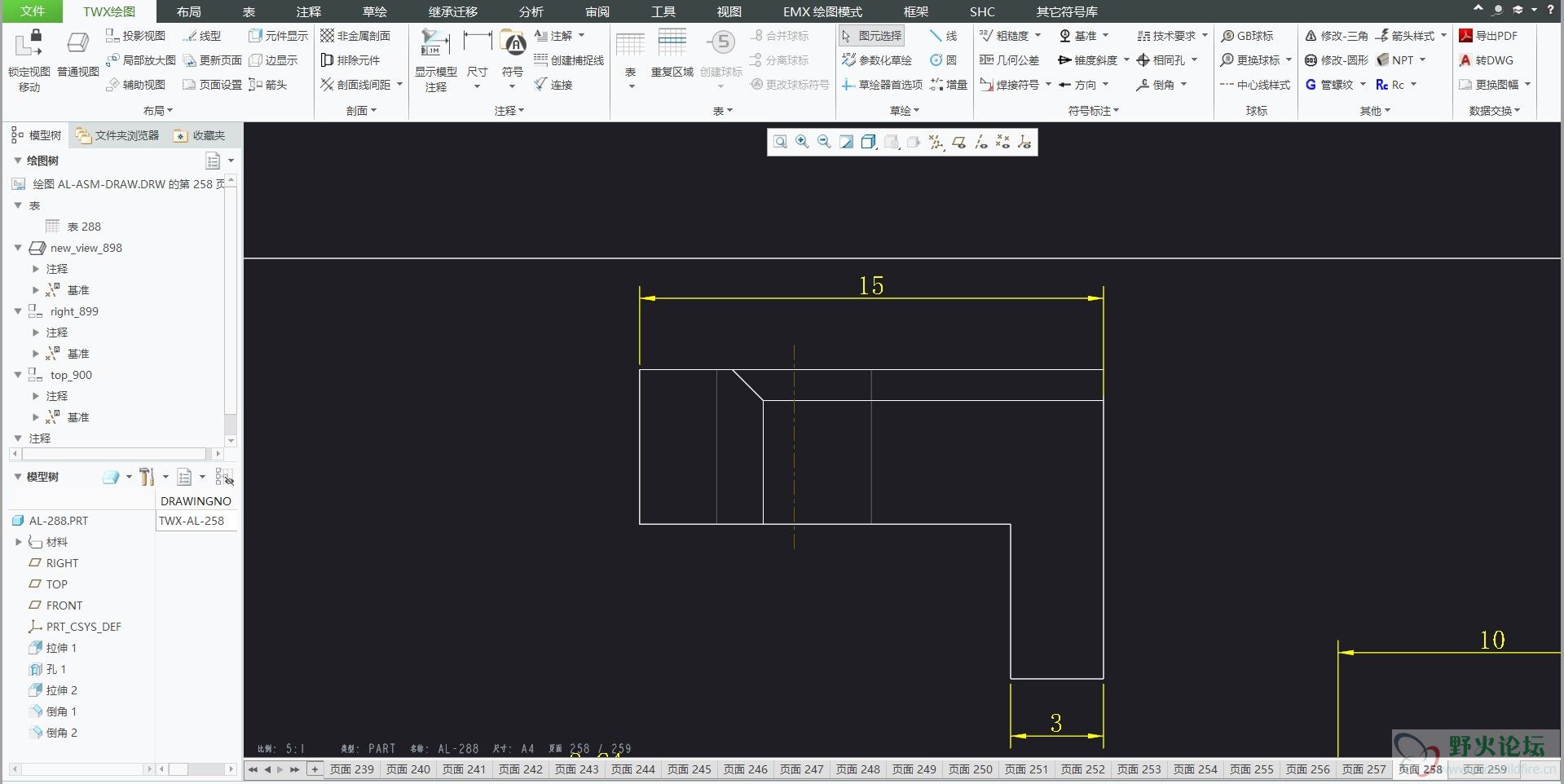

这是一个基础问题,怎么在一个工程图文件建立组装图,零件图的全套图纸呢?
50
70
 楼主| 发表于 2018-9-18 11:43 | 显示全部楼层
其实就知道两个知识点就可以了,一个是添加页面,另一个在模型树零件右击,添加零件模型。剩下的就都会了吧,哈哈哈

我还是比较喜欢多模型工程图,管理、打印、转图都方便,但自proewildfire4.0之后工程图文文件变的很大保存很慢,proewildfire4.0 500多个零件工程图文件不到6M, CREO6.0 200多个多个零件工程图就接近100M
