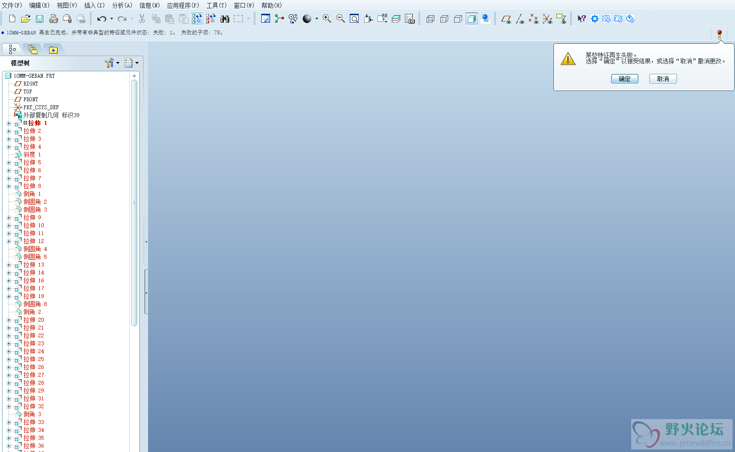

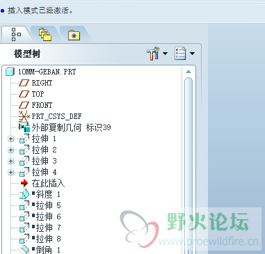

是不是外部复制几何那里没有文件啦造成这样的问题?

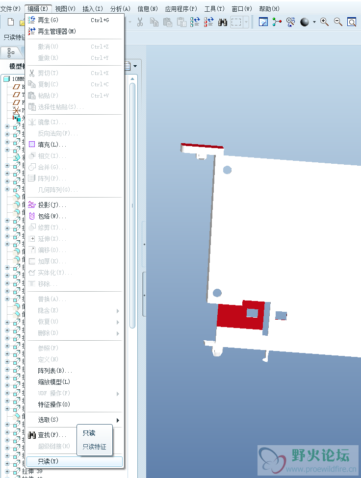

我的做法是只读掉,然后再修改,当作无参的改

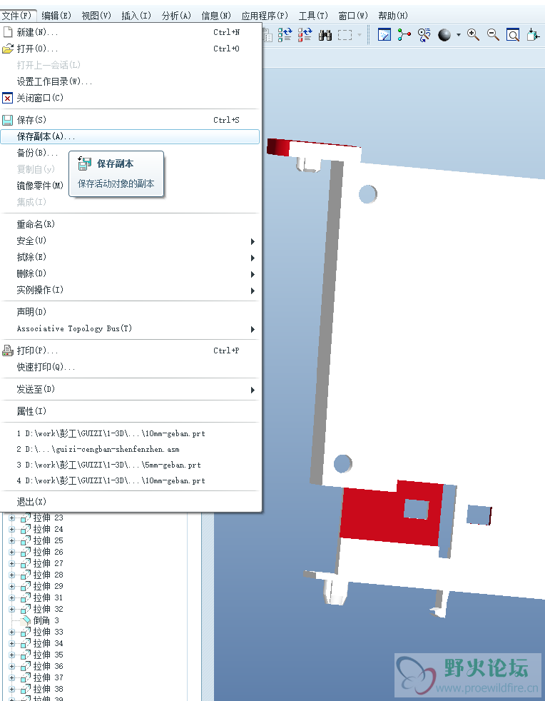

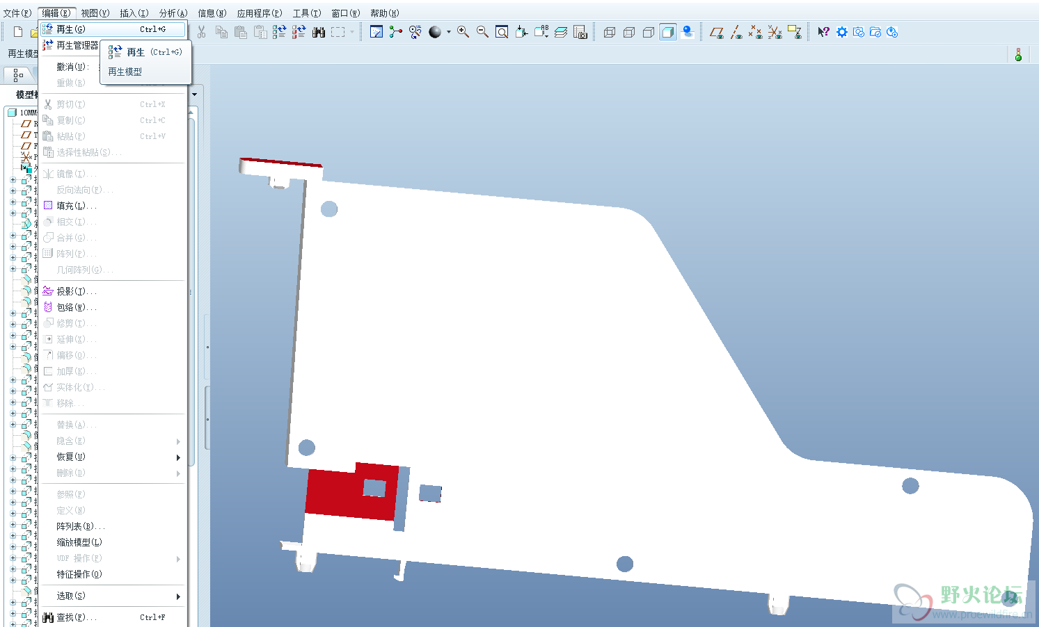

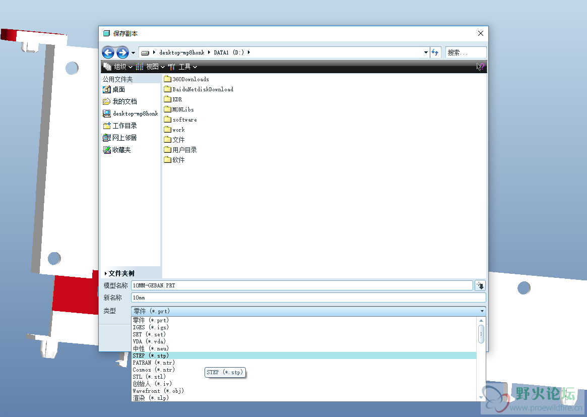

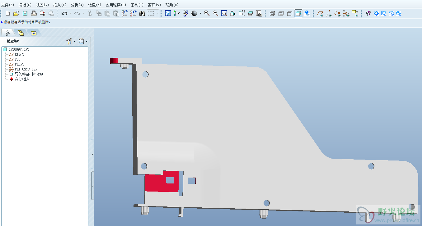

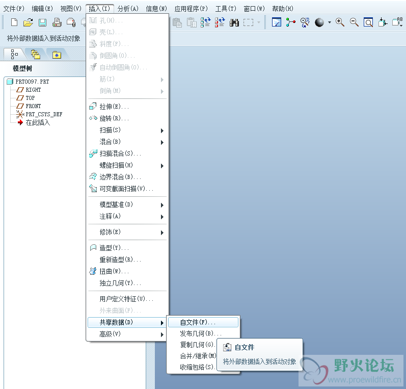

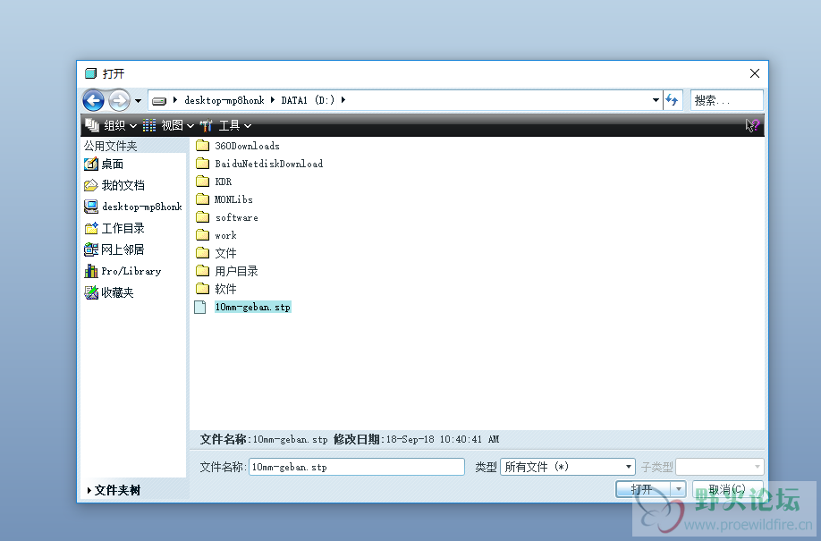

这里提供两种思路解决这个问题:
1.再生之前,另存为stp格式文件。然后新建文件,选插入-共享数据-自文件,选择刚才另存的stp格式文件,打开即可编辑修改。 QQ图片20180918102847.png QQ图片20180918103352.png QQ图片20180918104142.png QQ图片20180918104542.png QQ图片20180918104924.png

前提是不要点重生按钮。
说一千道一万,想要有参又不失败,需要一定的建模经验,把别人的过程看一遍,只要对方建模思路不是太混乱,都有方法避免修改后失败。

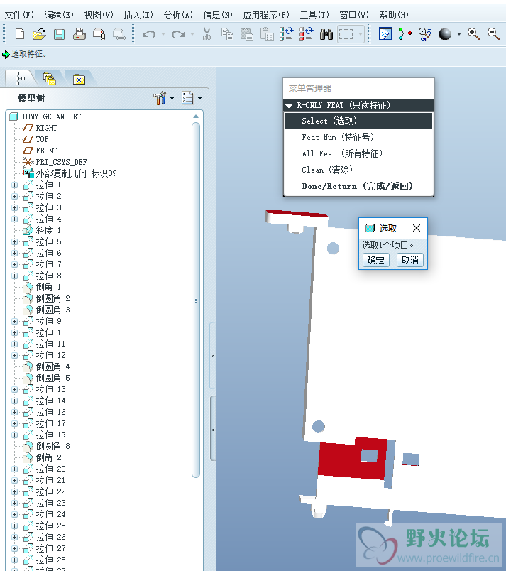

 楼主| 发表于 2018-9-18 11:10 | 显示全部楼层
2.第二种方法有朋友说到了,用“只读”限制再生特征的范围。选择 “编辑-只读”,例如我这里选取特征“拉伸4”,那么再生时,系统只会再生“拉伸4”后面的特征,从而防止再生前面的特征导致再生失败。如果自己拉动”模式指示器“也只能将在”拉伸4“特征下面移动。 QQ图片20180918105535.png QQ图片20180918110120.png QQ图片20180918111429.png

保存副本
