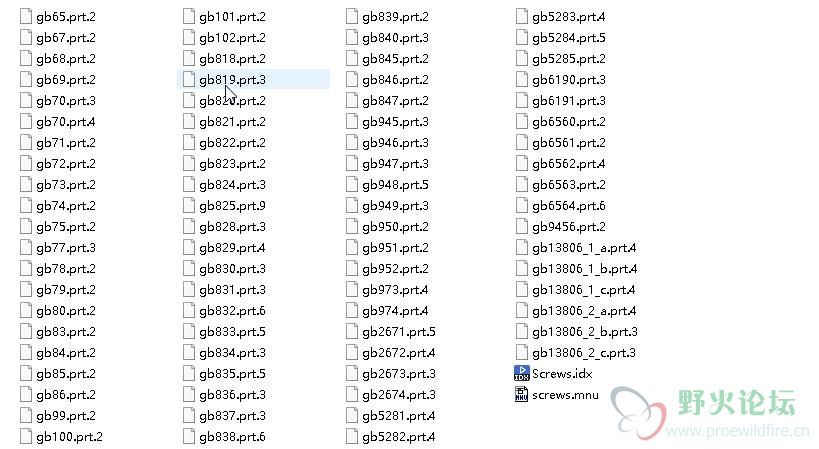

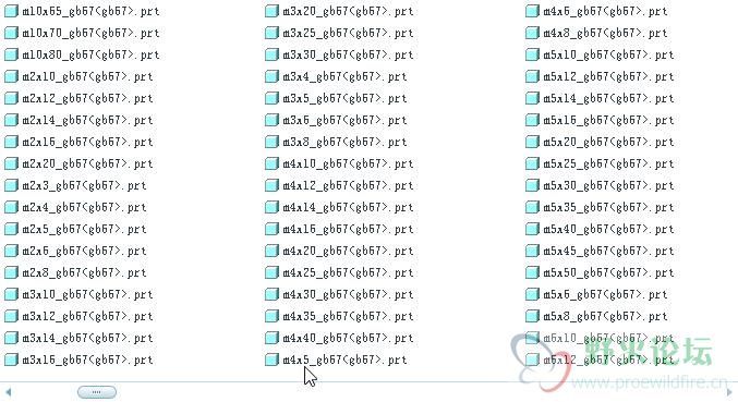

求助1:装配螺钉时,在从proe软件里面打开螺钉库,螺钉库例如GB67所有的规格都显示出来,m2、m3、m4等。。。,看着非常多的文件,眼花缭乱,不好选。如下图所示
如果直接从系统的文件夹打开螺钉库是一个标准的螺钉只显示一个prt,这样会好找一些。
哪位大神帮忙回复一下。
求助2:如上所诉,一个螺钉prt里面是怎么包含到各种不同大小规格螺钉在里面,变为可选的?
如GB67的prt里面包含m2、m3、m4等。 是怎么做的。

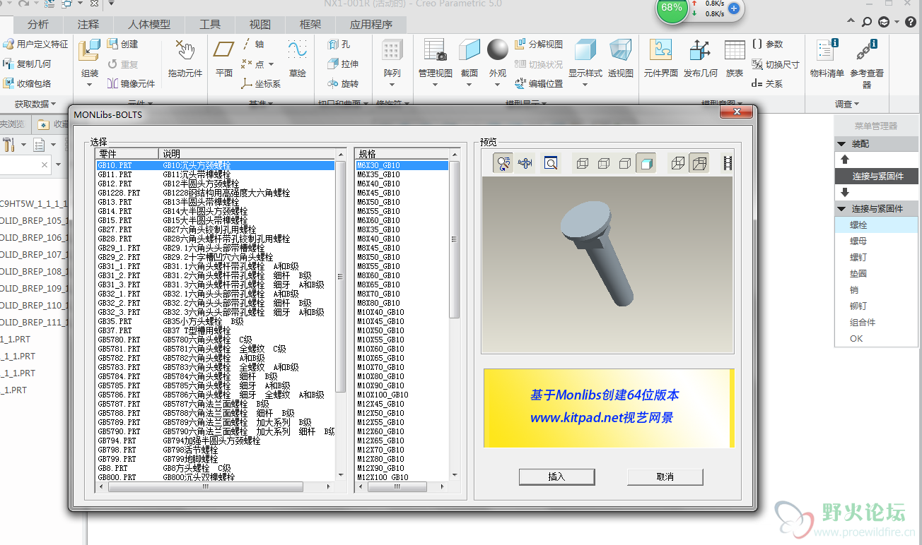

不知道你装的什么外挂。我装的是MONLIBS

config中配置一下参数 menu_show_instances NO

正解,已解决,感谢。
(补充说明:
1. 如何使打开族表类零件后的零件再次打开只显示原始模型?
对于族表类零件,默认的设置情况下,当打开族表的某个成员即族表的实例后,会在以后检索零件时自动显示族表的实例,从而为查找零件带来难度。解决此问题的方法非常简单,只需要将config文件中的menu_show_instances选项设置为NO.经过设置后打开族表只显示原始模型而不显示实例,可以减少查找实例零件的难度。下图分别为系统缺省配置下族表实例的显示方式和经过设置配置文件后的显示方式。需要注意的是:当设置好此选项后,一定要保存配置文件后关闭Pro/E并重新启动一次才可以生效。)

还没安装插件,这个是更进阶的解决办法,待尝试,感谢。 3楼是基本解决方法。

发表于 2024-10-21 08:57 | 显示全部楼层
兄弟您好,可以分享下你的CREO5.0安装MONLIBS吗,我不知道安装。谢谢
