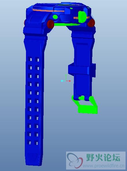

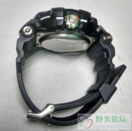

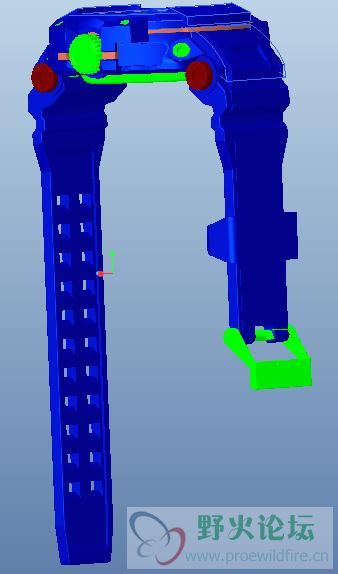

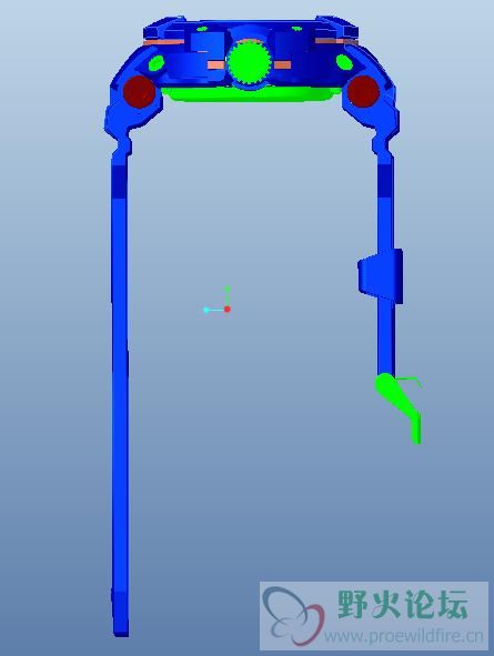

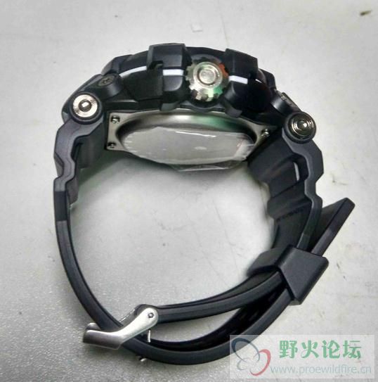

因为表带上端是弯的,如果弯曲会将上面也变形,请问该怎么做!!!
实物图
实物图

 楼主| 发表于 2018-9-18 09:33 | 显示全部楼层
yuanbin20 发表于 2018-9-18 09:28
用骨架折弯就可以了
请问骨架折弯实体是不是要是一个整体,我的表带不是一个整体,请问怎么操作

 楼主| 发表于 2018-9-18 10:04 | 显示全部楼层
我发个源文件给你,你能不能帮我折一下,我不会骨架折弯

 楼主| 发表于 2018-9-18 10:07 | 显示全部楼层
丙寅 发表于 2018-9-18 10:05
你看我的步骤做好了就
然而我的模型和你的不一样,我的面较多,我不知道选哪个,而且还是分开的面,不是你那个一选就是一个整体
